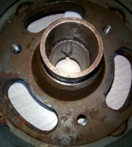

Après 3 sessions ou ça marché d'enfer impossible de redémarrer.
J'ai eu beau bouché le tuyau ou y mettre un anti retour,ca veut pas.
Moteur noyé, carbu démonté X fois,toujours pas.
Allumage ok
Peut être un décalage,démontage du volant.
La saignée a morflée mais ca vient du panne précédente.
J'y ai cru,mais bien centré ça ne veut toujours pas ;/

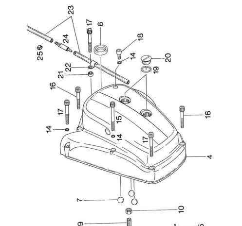

TXP 51 a écrit :Ce petit réservoir ,je l'ai c'est des durites du carbu qui y vont.
Pour celle du bas moteur ,elle n'était pas connectée,alors qu'elle devrait.
J'ai retrouvé un topic sur ce sujet qui date de 2013 ou d’ailleurs Didier et Laurent y ont postés .
Apparemment l'utilité de cette durite serait minime,je vais bouché et je verrais le résultat.
Moi? J'ai oublié alors. :hein:
Sur le part liste il y a un clapet anti retour(24) sur la durite

C'est pour évacuer le mélange qui pourrait stagner dans la distri? :quoi:
Il se raccorde sur quoi ce "reniflard" ou "décanteur" ? Vu qu'il y a trois connexions?

C'est bien du fuel mais il te manque au moins ce petit cône à l'intérieur il y a un clapetImage
Salutations
Laurent
Dans le vide a l’arrière du sabot.
