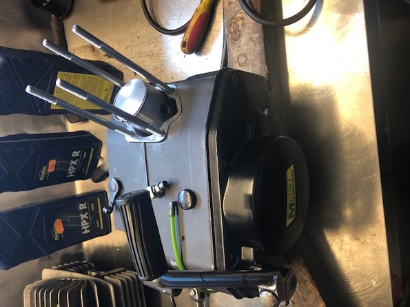

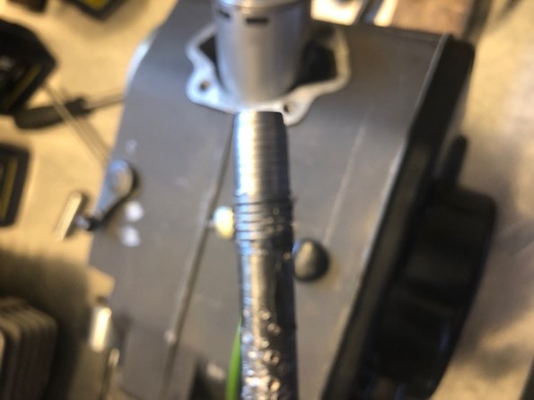

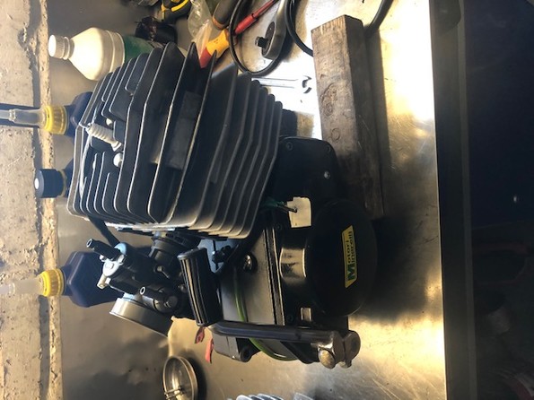

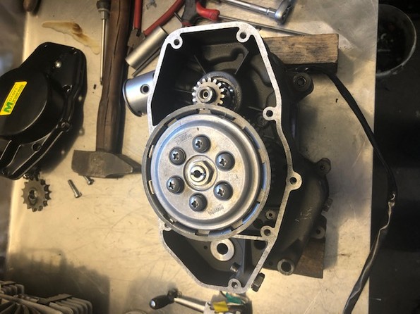

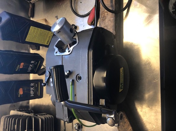

reçu les goujons et joints de chez le Minareliste
moteur fini
reste à Boly a le replacer dans sa partie cycle

Ah ouais...tu m'étonnes que tu parlais pas de réparer le carter...
Mais moteur réparé finalement !!! Bravo, je vais dire à Gabriel que t 'es
top pour l'Aprilia...

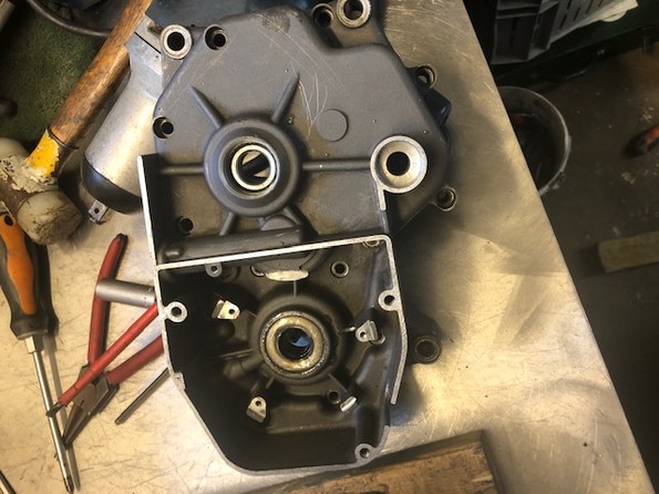

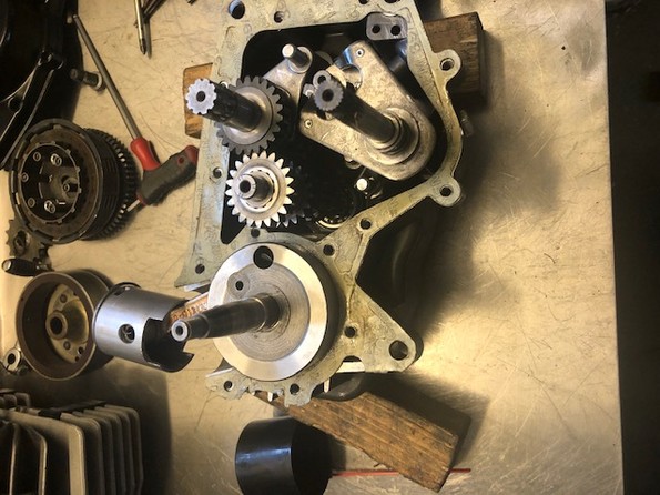

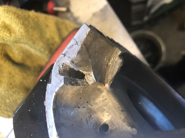

coincer dans une presse sur un côté avec un cric et un bout de bout de bois après quelques manipulations le carter gauche qui était plié est revenu a un voilage normal c'est du chewing-gum ,, on est passer de 1.9 mm d'un côté a l autre (serrer , 0.7 ) ca bouge beaucoup au serrage , on est arrivé a 0.4 non serré , un coup de rectifieuse et la on est bon
déso pas de photos il me fallait mes 2 mains et pas le temps d' arrêter
de retour a la maison remontage
un coup d'œil sur les carters que j avais acheter ,verdit resoudés ,bien maquillés , carters réaléser pour mettre un fut de 54 mm ils ont été trop loin en diamètre , fendu entre goujons et fut , je suis dégouté
j'attends les nouveaux goujons et joint de haut moteur puis il sera fini et restituer à Alain pour finaliser cette belle moto

Bjr, galère galère pour toi, tu pourras l'appeler désiré ton moteur. Posé avec précaution dans les règles de l'art la solution helicoil devrait te sauver. Il n'aura pas de matière à revendre mais ça doit le faire.
malheureusement , beaucoup de carters d’occasion que l’on trouve aujourd’hui ont été matraqués et au remontage on découvre les traces de ces maltraitantes ☹️🤨
J’ai vécu cela sur des rotax soit disant bon 😤
Courage Christian 😉👍

ho oui , j'ai reçu des carters appareillés ca va le faire , j e pense qu'il a du remettre de l huile de temps en remps , , il y a rien de mal ce n'est plus sous garantie !!!
juste embêtant de faire le moteur 2 fois
