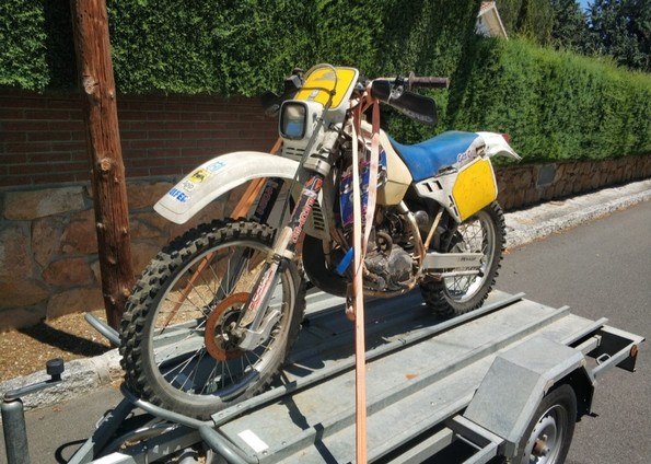

Concernant le gasgas de cagiva, celui que j'ai déjà restauré et qui a un frein à tambour arrière est immatriculé en 1989 en Espagne (car je suis d'ici). Celui que je fais maintenant n'a pas de documentation et c'est celui avec un frein à disque arrière.
frein à tambour à l'AR est un 88 et garde-boue AR "ordinaire"
frein à disque à l'AR est un 89 avec un "décochement "du garde-boue pour "intégrer" la selle
le reste est identique

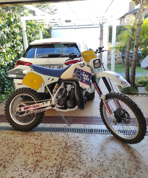

Haaa génial, alors si je ne dit pas de bêtises, GasGas a utilisé les cagiva de 88 en 91 et les 89 en 92
Modèle très rare les CAGIGASGAS
Si tu as la possibilité de faire un scan du magazine, je suis preneur :cool:

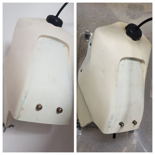

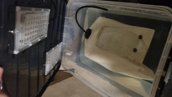

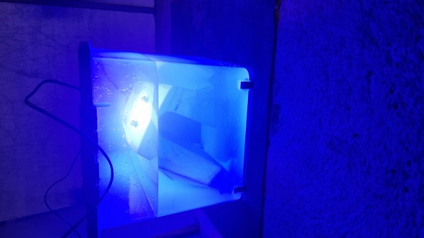

oldnewcomer a écrit :Ce sont des lampes UV ?
C'est exactement ça :D

Bon, je vous laisse ici quelques photos d'un magazine espagnol de la fin de 1988. Ils commentent que le 250 est incontrôlable en raison de sa puissance.

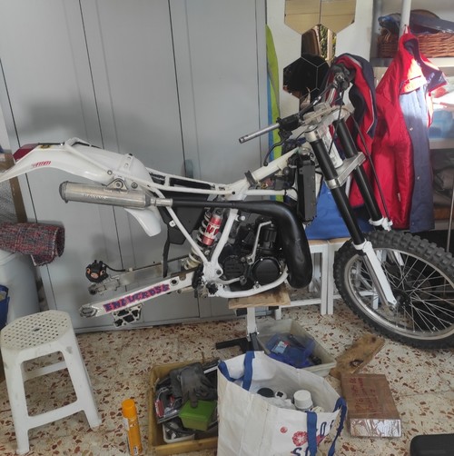

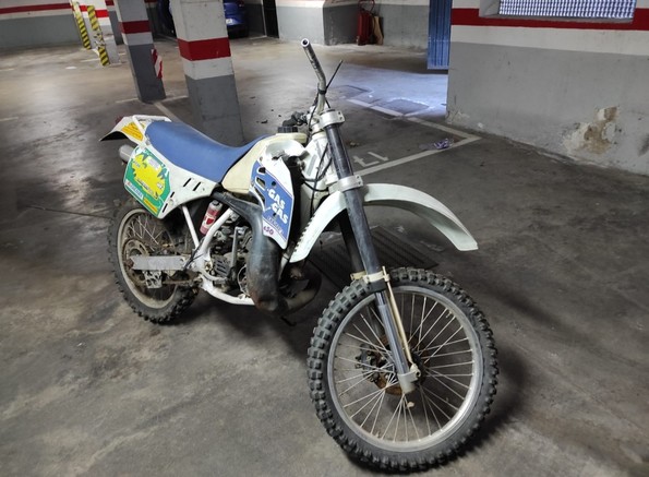

J'ai déjà restauré un wmx250 comme gasgas et je fais actuellement une autre restauration. Je télécharge des photos dans mes histoires sur le compte seimfield sur Instagram.
Je vais également créer un article avec la dernière restauration ici, que nous aimons tous voir.
Acclamations et gaz

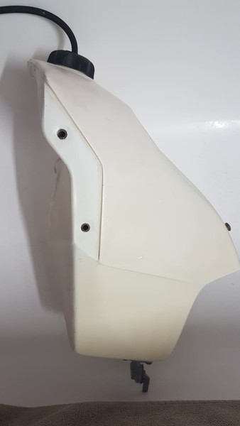

Hello hello
Petite expérience pour le réservoir
Eau oxygénée
UV
48h plus tard
Après / Avant
