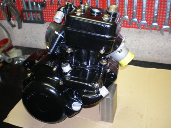

Oui magnifique ce 125 à air Roberto!! E raro anche in Italia?

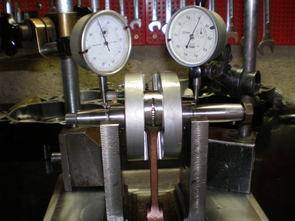

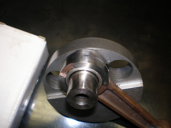

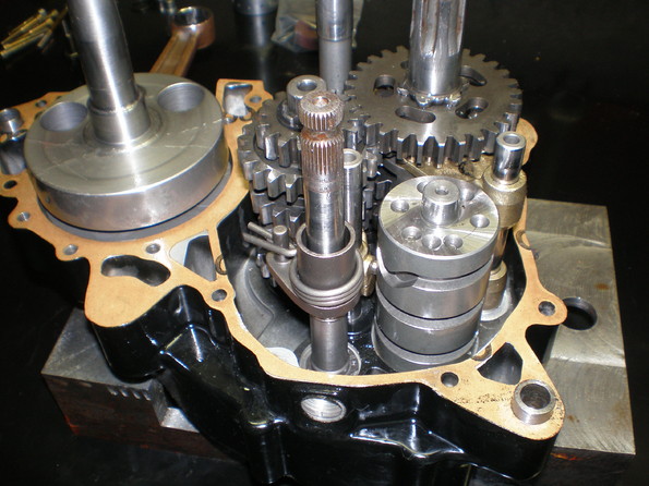

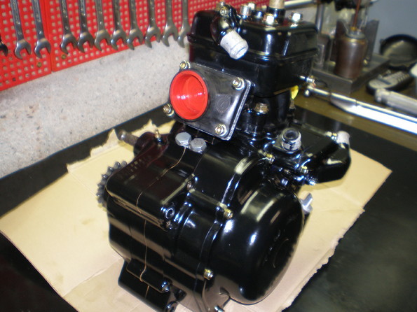

De la belle restauration faite dans les règles l'art , avec un grand " A " , comme d'habitude ! :clin: Donc si je comprend bien : Rouge = admission , jaune = échappement . Tout est clair !LECUYER a écrit :quelques photos d'un moteur TAU pour info bielle de CAGIVA MITO rectifiée au niveau de la tete + piston 125 YZ YAMAHA le probleme avec ce moteur c'est de trouver de la piece meme des vieux moteurs introuvables

C'est beau laurent, joli boulot! qu'en penses tu sur le plan mécanique par rapport à du ROTAX ou du TM ( je sais que tu as eu l'occasion d'en démonter..)?
