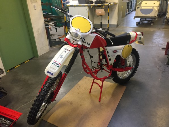

Messages : 3849
gedeon34 a écrit :La clé de 10 c’est rien, il manque le moteur et l’échappement à la belle Swoum 😳😬
Un pontage avec l'échappement ??? :hein: ;)
kaiman 40
Messages : 1799
Message par kaiman 40 »
Ben pourquoi tu la restaure, elle était très belle comme ça. :( Nan je rigole elle va être superbe. Bien la plaque phare! :)
Messages : 4377
Messages : 3849
Pas étonnant que des fois tu reparte avec une clef de 10 dans l'abdomen ;/
GAUTHIERBMX
Messages : 1302
Localisation : 38 vienne
Message par GAUTHIERBMX »
debordé les urgences
superbe
Forza CAGIVA
kymktm
Messages : 1008
Message par kymktm »
Malekrv1981 a écrit :Angelina avance !!!
[img_citation]http://www.srcf.fr/forum/img_forum/2019 ... BE0D2.jpeg[/img_citation]
SUPERBE
Rénovation effectuée dans un hôpital, voir le lit en arrière plan ? :D
Attention au n° d'immatriculation visible sur le net !!!!
Messages : 27264
+1 c'est bien qu'elle soit refaite dans sa couleur d'origine ! Joli réservoir.
