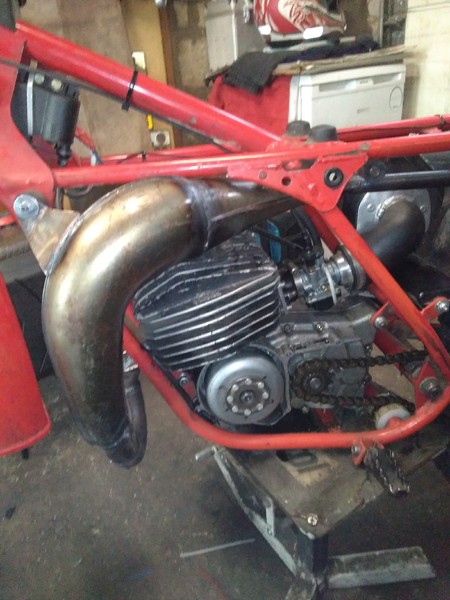

Suite a l essai... changement un peu partout ...pot, allumage,réglage variation et changement ressorts embrayage qui pour lui changera encore vu que j' ai commandé des ressorts de différents tarage ,l objectif étant une accroche a 5000 tr/mn mini./

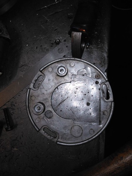

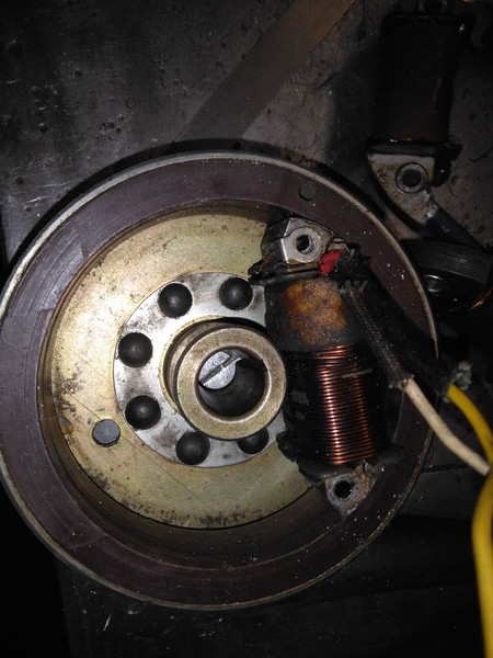

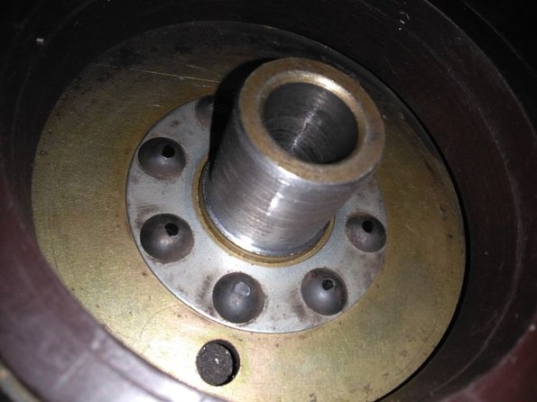

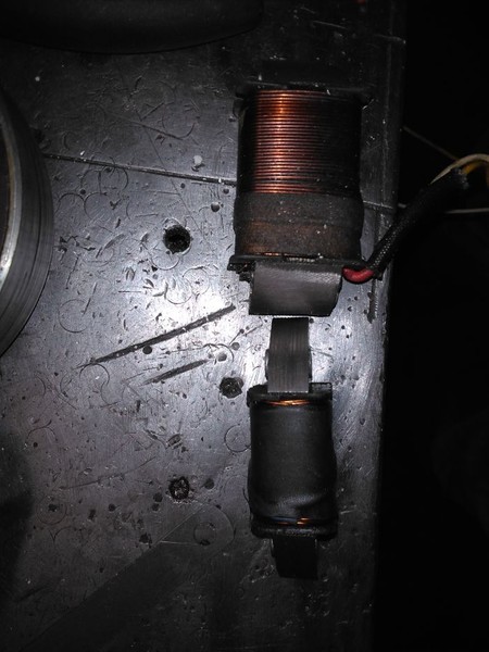

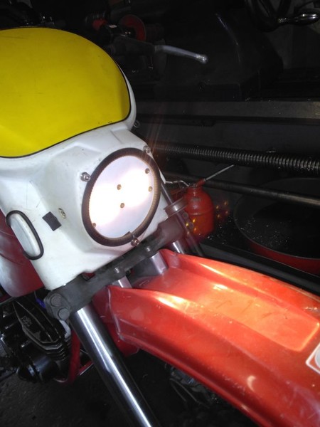

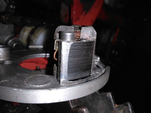

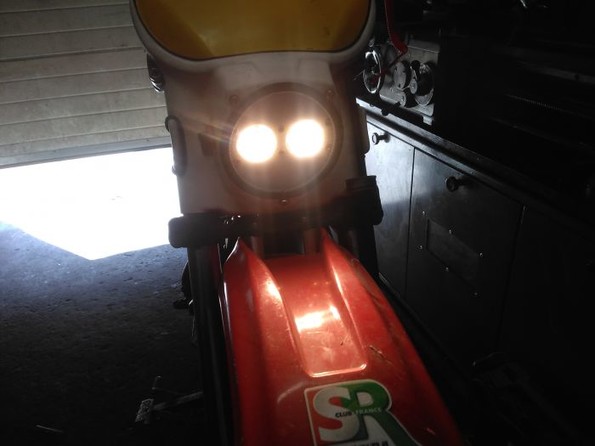

L alimentation électrique étant ... Ridicule..changement de la bobine d éclairage pour un modèle mitsuba avec deux sorties ce qui me permettra d alimenter l avant et l arrière séparément...mais comme la bobine est balaise,faut modifier ...tout
C est tellement juste qu il a fallu usiner moyeu de rotor et stator pour pas avoir de problème

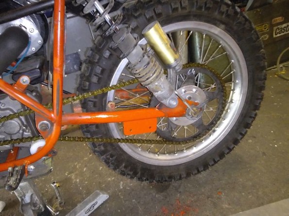

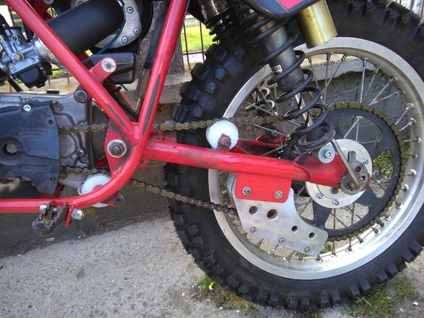

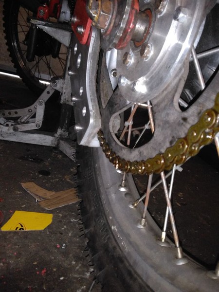

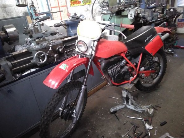

Malheureusement pas eu beaucoup de temps Pour le fantic "Ploubalay replica".. bricoler ça un moment ImageImage
Donc c est presque terminé sur le 50...reste l éclairage a brancher et la mise en route ...et l espoir de quelques chevaux :hein:

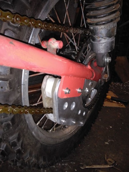

Le guidage de chaîne est balaise...vu le pilotage fin de certains (pas tous :/) faut pas faire dans le fragile

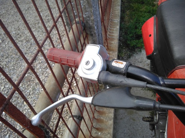

Poignée de gaz magura "on/off" pour un petit carbu de 19 :D
Et vu arrière...faite avec très peu de moyen financier ,pas une grosse remise en état mais ça devrait aller ;)Image

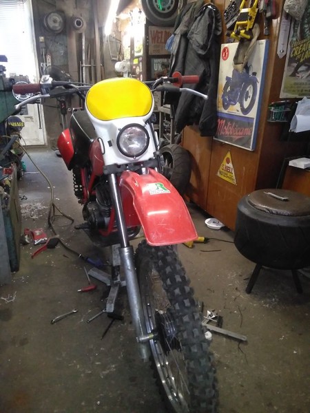

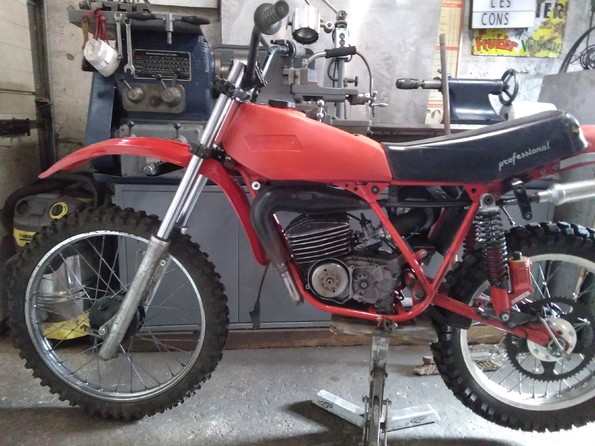

bon ça avance entre deux chantier
elle commence a avoir une bonne bouille :P
Image,
l'a pas fait dans la dentelle pour le guide chaine notre ami le Martien :hein:
si avec ça sa déraille :hehe:

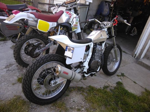

Martin the martian a écrit :Et celle là est presque française :D[img_citation]http://www.srcf.fr/forum/img_forum/2019 ... 112449.jpg[/img_citation]
Wahouuuu!

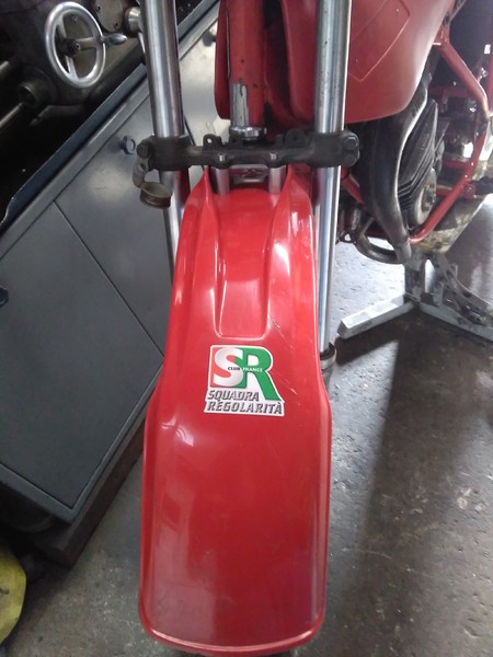

Martin the martian a écrit :Montage garde boue...t as vu Laurent il est presque bien :D et fantic oblige ,le "sponsor" :clin:..merci "chef" Thierry :D[img_citation]http://www.srcf.fr/forum/img_forum/2019 ... 104243.jpg[/img_citation][img_citation]http://www.srcf.fr/forum/img_forum/2019 ... 104225.jpg[/img_citation]
Oh la Vache!! :D

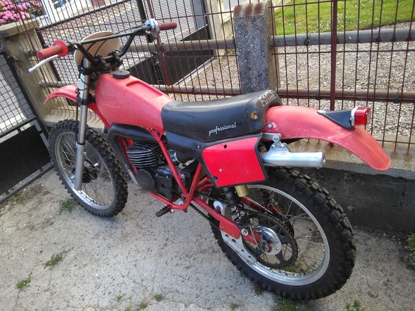

Et celle là est presque française :DImage

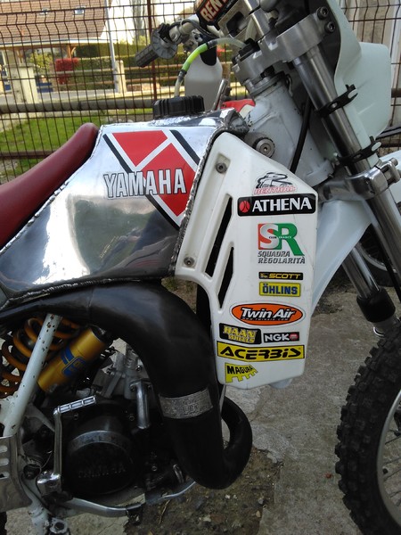

Montage garde boue...t as vu Laurent il est presque bien :D et fantic oblige ,le "sponsor" :clin:..merci "chef" Thierry :DImageImage
