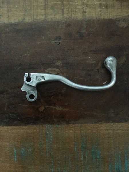

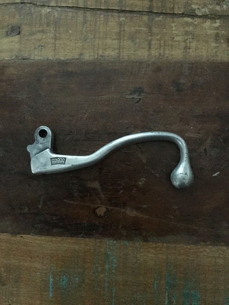

Ça marche tres bien pour les jantes aussi. Je l’utilise souvent. Tu la chauffes avec le savon, lorsque le dépôt de savon devient noir, c’est que tu es à la bonne température pour redresser. Ensuite tu la mets dans l’etau avec des mors en alu pour la protéger et tu serres. Ca revient très bien.
Modifié en dernier par enduro_1980 le 27 sept. 2019 23:49, modifié 1 fois.
- Messages : 697
Tu frottes du savon de Marseille sur ton levier pour y laisser un dépôt de savon, tu chauffes a la flamme, pas décapeur jusqu’a temps que le savon devienne noir. Ensuite tu peux redresser sans que ça casse.
Modifié en dernier par enduro_1980 le 27 sept. 2019 05:40, modifié 1 fois.
- Messages : 1759
Pour garder un maximum de pièce d origine sur mes motos j ' en ai souvent detordue.
Mais attention si la courbure est trop importante malgré la chauffe intense du levier et le tube qui te servira a exercer la pression de manière constante et mesuré... Tu risques de le casser.
Sinon ce genre de levier se trouve tresvfacilement en original ou en copie sur eBay.
- Messages : 27283
Ça se redresse JUJU! Je ne sais pas le faire, mais je l'ai vu.
On en trouve chez ID VINTAGE complets ici:
http://www.id-vintage.com/guidons-comma ... d6933.html

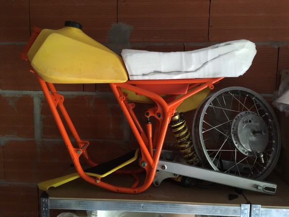

- Messages : 1750
Je veux bien Connaître la densité ?
un copain fabricant de matelas m’a donné un bloc de mousse la plus dure qu’i avait , j’ai réalisé ceci mais c’est du gâchis et trop souple.
