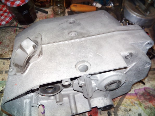

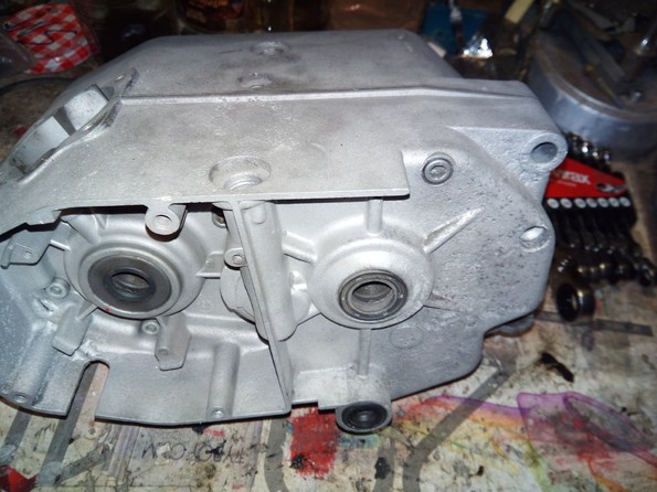

c'est mort tu peux jeter tes carters car l'attaque a été mortelle
tes carters sont micro perforer il existe des videos sur you tube attaque de l alu par du soufre
et si par bonheur ils ne sont pas micro perforer les dégâts de surface ne sont pas réparables
ou peut être en les ponçant mais la l'épaisseur va diminuer de la profondeur des dégâts ce qui sur les photos des carters enlèverai presque la moiter de l'épaisseur
avant d"entamer quoi que ce soit il te faut faire un test de mise sous pression des carters si il y fuite tu peux les jeter

Moteur Mina 80 K6 refait à neuf, stocké près dune chaudière qui a charbonné ( traces verdâtres). Re démontage :rallyes:, microbillage et voila le résultat:
Possible de rattraper ça? Quelles suggestions?
