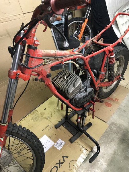

Bonsoir

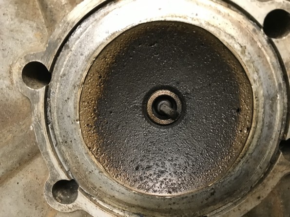

Démontage le week end dernier, quelques photos :
Il va falloir récurer
On dirait la lune, il ya des cratères
Si ce n'est pas un coup de chaud
Un réalésage s'impose

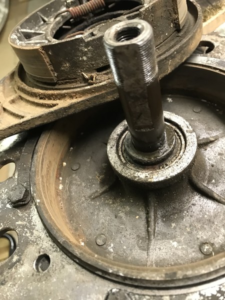

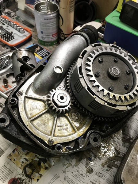

Ma crainte est levée, carters extérieurs déposés, les carters centraux sont propres. Pas d'altération du magnésium c'est un bon point.
Sortie d'échappement cabossée et pliée, il va falloir œuvrer.
En final pas de grosses mauvaises surprises à ce stade, rien d'insurmontable, prochaine étape ouvrir les carters centraux et poursuivre le diagnostic.
Bonne soirée à tous.
Alain

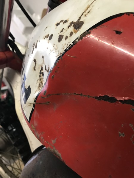

joseph a écrit :la, faut mastiquer, c'est du boulot ;/
Joseph ,non il faut débosseler , le mastic c'est pour la finition
autant pour mois, j'ai pourtant utiliser du mastic suivi de celui de finition sur un réservoir bien cabossé, le résultat après peinture est bien mais il est vrais que la contenance est réduite et il y a certainement d'autres défaut au masticage ;/

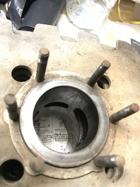

Pour savoir si il y a une chemise ou nikasil il n'y a pas besoin de démonter le moteur
Quand tu regardes le cylindre les 2 fixations AV ne sont pas à la même hauteur qu'à l'Ar le fonte tout est à la même hauteur
Tu passes quand tu veus

Pour le cylindre je n'ai pas encore ouvert, en toute logique il est chemisé vu l'année. Mais, si le moteur été changé ...

Dans notre région pour ton reservoir il y a crocodecomoto à bornel dans oise c'est le TOP il redresse la tôle traitement de l'intérieur comptes environ 400€ pour ton reservoir
Ton 125 a t il un cylindre nikasil ?

Messages : 4050
birdy459 a écrit :
Swoum_55 a écrit :Posé la question à un debosseleur sans peinture.
Il y en a qui font du superbe boulot.
la il faut quant même refaire la peinture , donc un carrossier peut importe si il fait sans peinture ou avec
Certes, mais ils savent faire sans mastic,

RSGS240TF1-95 a écrit :Bonjour à tous
J'ai passé mémère sous la douche aujourd'hui, pas de mauvaises surprises sinon les coups déjà apparents.
Un des bras de fourche est quand même piqué, je vais regarder de plus près.
[img_citation]http://www.srcf.fr/forum/img_forum/2018 ... G-6015.JPG[/img_citation]
De plus près, le bidon est tout carabossé, je n'ai pas l'expérience de restauration des réservoirs vous pensez que cela se rattrape, vous connaissez des magiciens qui pourraient m'aider ?
[img_citation]http://www.srcf.fr/forum/img_forum/2018 ... G-6012.JPG[/img_citation]
Merci d'avance
Alain

RSGS240TF1-95
Messages : 507
Localisation : Lot
Message par RSGS240TF1-95 »

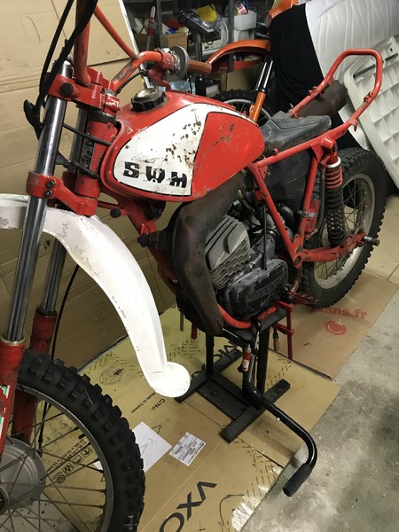

Bonjour à tous
Merci d'avance
Alain
