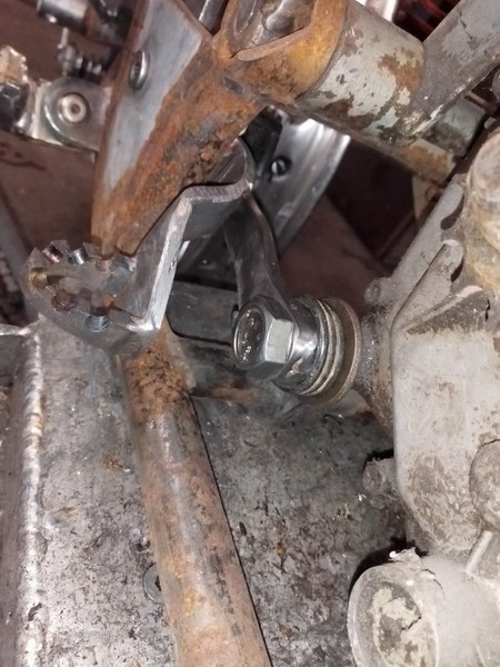

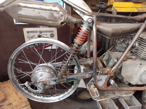

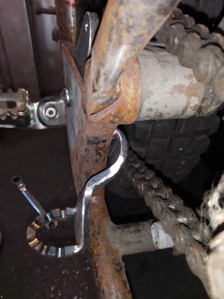

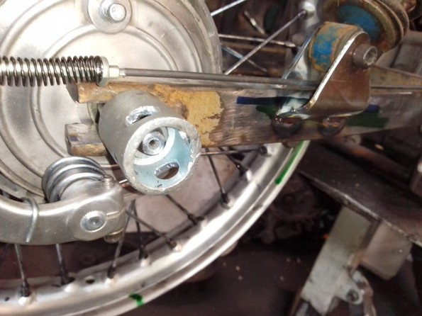

pedale de frein a l'interieur du cadre , tendeur de chaine , tringlerie de frein , support d'amortisseurs , repose pieds
vue générale avec également
le silencieux qui est un pot intermediaire de yak de serie

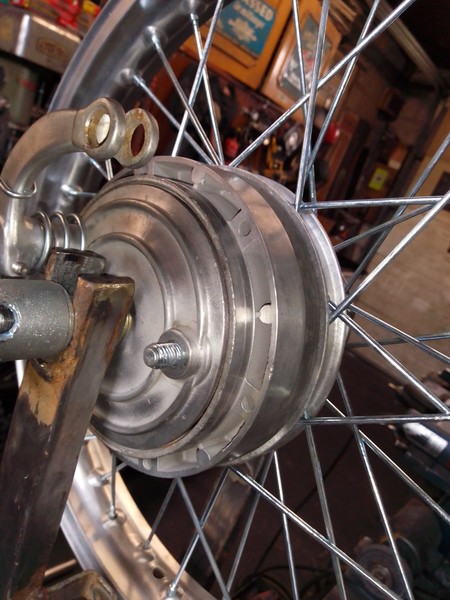

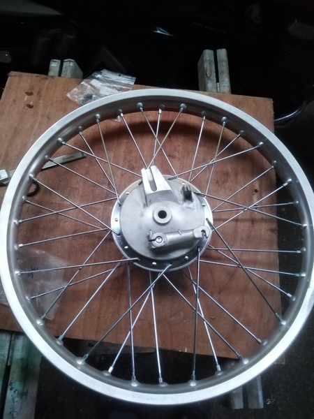

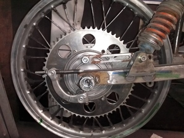

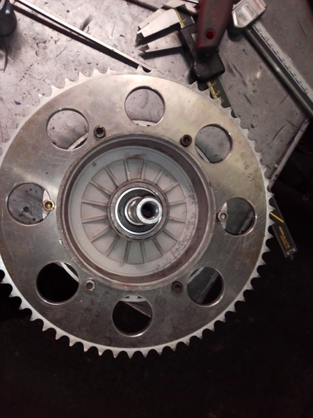

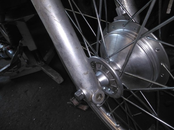

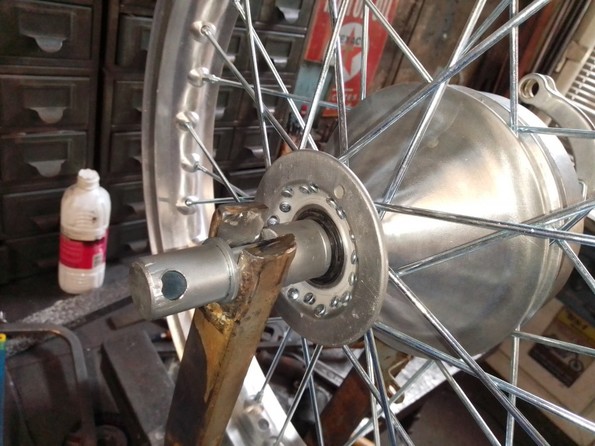

roue avant et arrière grimeca 125mm et cerclage akront en remplacement des moyeux tambour et cerclage acier
adaptation sur la paioli
avec au passage transformation du bras oscillant qui reçois un modele a broche
adaptation couronne 61 dents

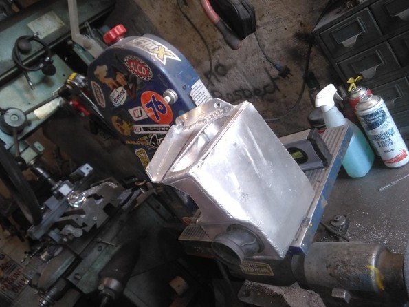

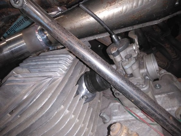

fabrication d'un échappement et admision déportée sur la gauche
de la boite a air
