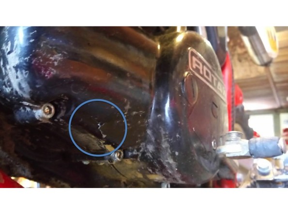

L'écrou de serrage du vilebrequin s'est fait la malle, il est passé entre le carter et la cloche d'embrayage qui n'est ps endommagée, mais marquée. Je l'ai retrouvé à coté du pignon de Kick. Il a ouvert au passage le carter sur 4 centimètres...le pignon de pompe et sa rondelle de serrage au fond du carter aussi, heureusement qu'ils ne se soient pas coincés dans la cloche d'embrayage... :/

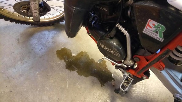

Début de diagnostic après mon abandon à Champagnat. Je croyais avoir seulement eu un problème de desserrage d'une pièce au niveau de l'embrayage, mais ce matin dans le garage:
