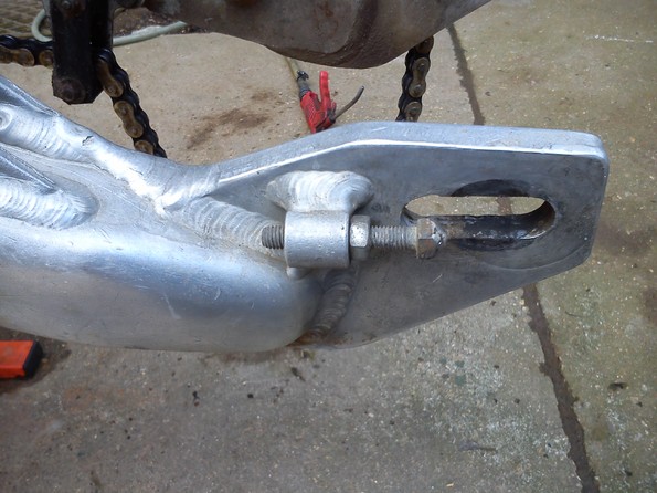

Je rêve ou c'est une "alu-chination"? :quoi:
Messages : 3850

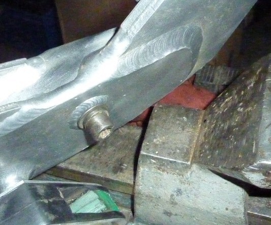

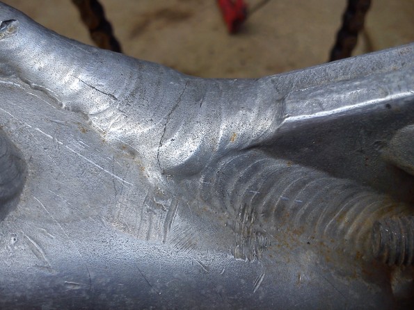

enduro52 a écrit :Ben parce que la soudure est dans la zone la plus contrainte...de plus pas de renforts pour encaisser les efforts penpendiculaires au bras...enfin dans le sens de l axe de roue ...
T es pas le seul a voir ce pb!! Rassures toi Didier
D'apres toi prise en sandwich ou pas faudrait ouvrir
Effectivement de ce coté c'est juste un plat pas de nervures de renfort
P'tain la micro fissure
Deux vis tôle et un morceau de ferraille ça peut le faire ??? :cool:

M.. alors. Du coup, je vais aller regarder ceux de mes deux Swoum

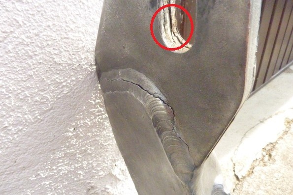

Swoum_55 a écrit :Il reste de la crasse dans l'ovale. ça accentue le relief plus la lumière rasante.
Tof de la partie extérieure: Le métal semble arraché et non pas découpé.
[img_citation]http://www.srcf.fr/forum/img_forum/2017 ... edium-.JPG[/img_citation]
là ok
c'est en effet une pièce découpée sous presse

TXP 51 a écrit :C'est pas faut :) mais la c'était pas en roulant!!
Sinon il y a aussi peut étre une différence d'alliage entre les deux alu,comme sur les BO des Honda CR des année 90 !!
C'est une possibilité que j'ai vu en fouillant la toile. Métal d'apport pas vraiment adapté. :mick
Messages : 4050

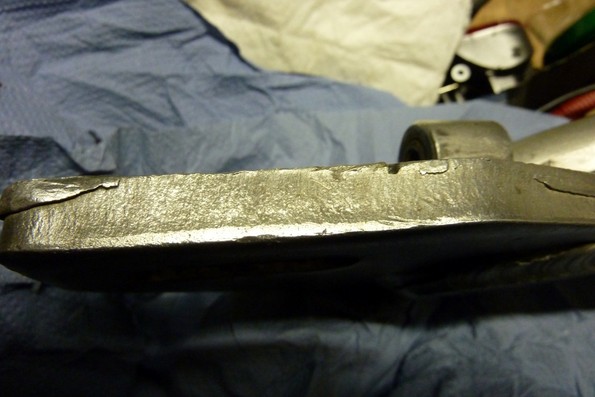

Swoum_55 a écrit :Vi, me too. :)
C'est moche, mais d'origine. Emboutissage de merdia. Je trouve plus le terme exact. :cool:
j'insiste car ce bého est tres bô et que là tu as le mérites de mettre de belles tof ! :cool:
c'est pas de l'emboutissage ce que je vois ...
mais un assemblage sandwich (ça se dit ? ) de 3 épaisseurs

Salut.
Sa doit se ressouder en défonçant l ancienne soudure avec un disque 3.2.
Pour la fissure sur l alu faire une passe en fondants bien la fissure.
Apres il faut un poste tig alternatif et le metal d apport.
Bon courage.

Dis voir Dom, c'est pas toi le casse- ... moyeu ? :P

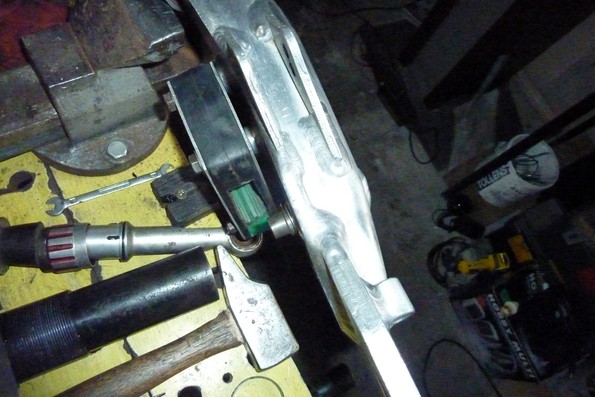

La roue rentre juste, tout est d'origine, hormis les roulements.
Et je peux faire une photo de la couronne, les dents ne sont pas usées en latéral.
Modifié en dernier par Swoum_55 le 30 avr. 2017 20:46, modifié 1 fois.
Comme dit Mika,soit un mauvais calage soit un serrage fort de l'écrou qui entraîne un desserrage forcer !!(j'ai cassé le BO en desserrant la roue sur une de mes KX)
Messages : 4050
Vi, me too. :)
je parle de ça swoum
Messages : 4050
Non, c'est bien une seule plaque. L'emboutissage est italien!! l'outil avait certainement besoin d'être affuté. :mick

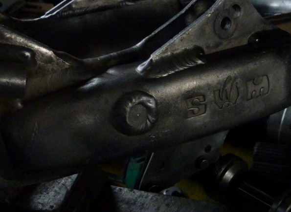

Coté droit, intact, peut-être lié à la présence du barreau traversant.
C'est vrai que c'est curieux l'espèce de "feuilletage" que l'on perçoit dans le passage de l'axe de roue ????
