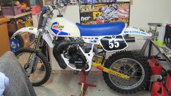

question: est ce que parmis vous certains ont fait appel à un professionnel pour remettre sur ses roues la moto de ses rêves? je pense sérieusement à cette option dans les années à venir

je me dis qu'après 1 ou deux mois sous couverture peut être que je rouvrirai le moteur :rolleyes:
je ne suis plus très loin, j'ai un échappement Kramer a adapter et en meilleur état que celui dessus.
pour la petite histoire il a fallut sourcer pas mal de pièces adaptables:
radiateur YZ de 82,
Durit from LPZ (Merci!)
caches lateraux KTM de 85,
couronne SWM,
faire faire un axe de roue arrière à la bonne longueur,
mousse de filtre à aire de DR 350,
carbu mikuni de 125KX de 87 avec rallongement du caoutchouc de laison avec la boite à air avec de la colle et un embout de 125KX.
La pipe d'admission est introuvale (coudée coté gauche), contrairement aux Aprilia et autres qui ont une pipe d'admission droite ou coudée coté droit. donc j'ai du réparer les fuites à la colle à pare-brise+chambre à air.
donc pas mal de temps en recherche d'où la frustration. J'imagine que restaurer une Portale doit être aussi galère. :rolleyes:

La météo? la fatigue? la lassitude? un gros coup de blues....
en plus quand je vois la superbe TGM sur le boncoin et la qualité de la restauration ça remet une couche! :rolleyes:
Depuis plus de 5 ans je travail sur le projet "Gertrude", la moto qui me faisait réver et qui devient mon pire cauchemar :(
Je pensais ne pas être loin du but, elle avait craqué une fois puis quelle mouche m'a piqué je me suis entiché d'un cyclindre sans la valve RAVE pour être raccord avec l'année (1984).
Les problèmes ont commencé. Fuite de liquide puis multiples montages démontage, traitement des carters et la fuite résolue.
Remontage hier soir et là: boite bloquée :(
Bref aujourd'hui j'ai tout remis dans la moto pour ne rien perdre et fait ces dernières photos puis mise sous cloche.
