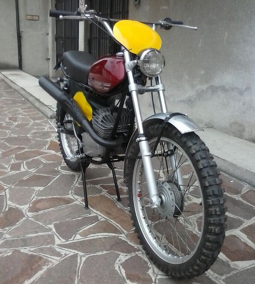

Joli modèle Roberto!!

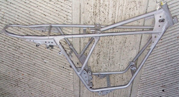

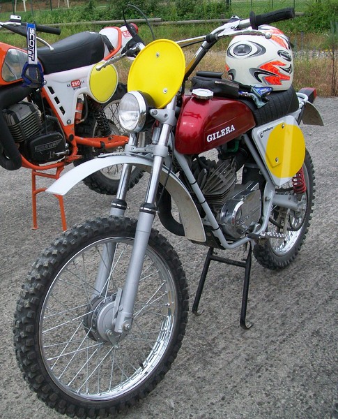

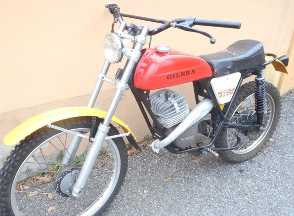

modification de la courbe du garde-boue
57roberto
Messages : 692
Message par 57roberto »

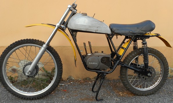

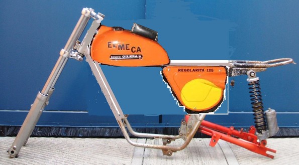

peu de progrès
l'idée de départ était cette
J'ai aussi mis des photos d'une réplique spéciale du modèle utilisé au début par Oldrati
Il a été fait par un ami
Vraiment un beau projet, j'attends la suite avec impatience :D

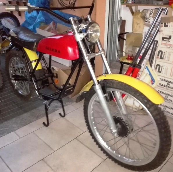

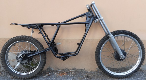

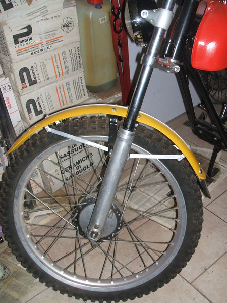

Actuellement, nous sommes à ce stade.
Vous devriez fourches raccourcies et assemblez le moteur qu'il est fait avec la préparation thermique GR "

temps de montage provisoire pour voir comment il est
Pas mal
Joli :D

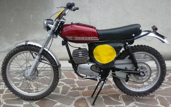

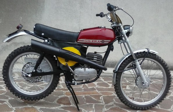

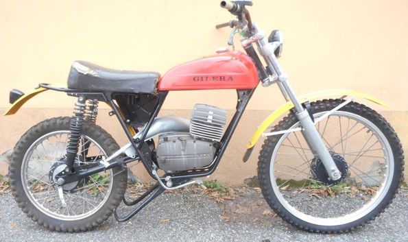

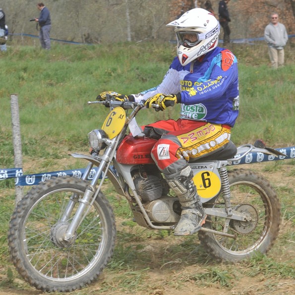

Deux exemples de spécial à partir d'un enduro gilera 50
Cette fourchette avec Marzocchi etc.
et comme avec une fourchette Aspes, etc. swingarm-cadre.
utilisé cette année dans les compétitions de groupe 5
Il y a eu peu de ces 50 en France, je vais suivre avec intérêt :D

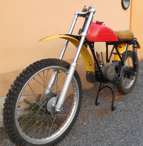

certains changements aux points critiques
57roberto
Messages : 692

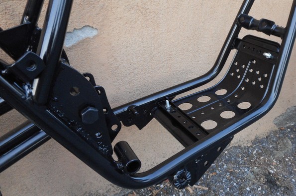

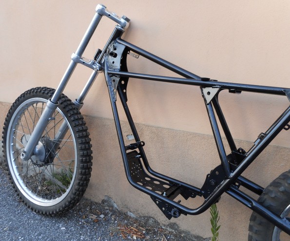

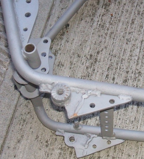

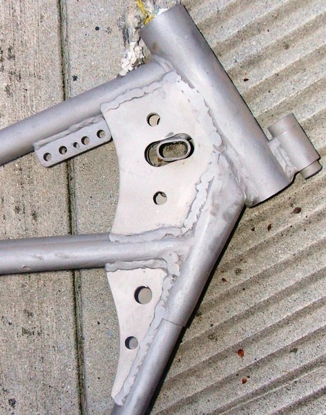

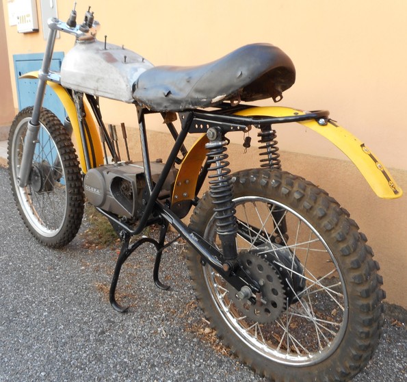

Pour la pensée particulière pour commencer avec le renforcement des points faibles du cadre et avec le remplacement du bras oscillant.
Le donneur du bras oscillant, dans ce cas, est le cadre d'une bêta 50 qui n'utilisent pas. Il est long de plus de deux centimètres (pour ensuite mettre une roue de 3,00 à 18) et avec des tubes de plus grand diamètre. En outre, le système de tension de chaîne est mieux.
La fourche est d'une Gilera gr 2 GR2 de 30 mm.
Centrage du bras oscillant et la réalisation de nervures de renforcement
Modifié en dernier par 57roberto le 27 avr. 2017 14:06, modifié 1 fois.

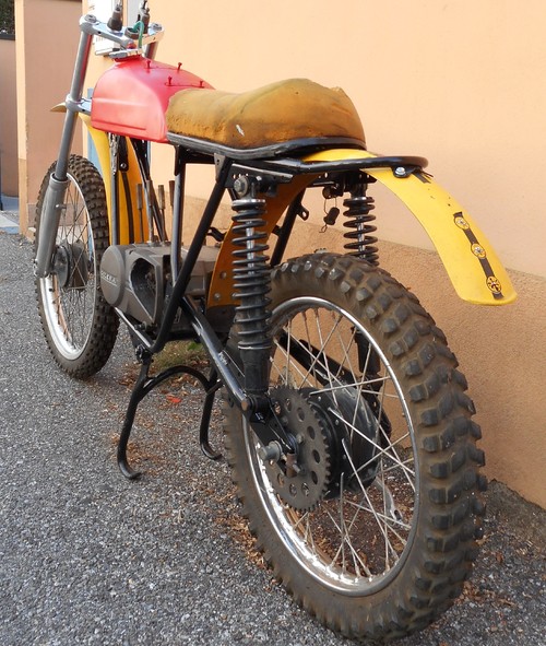

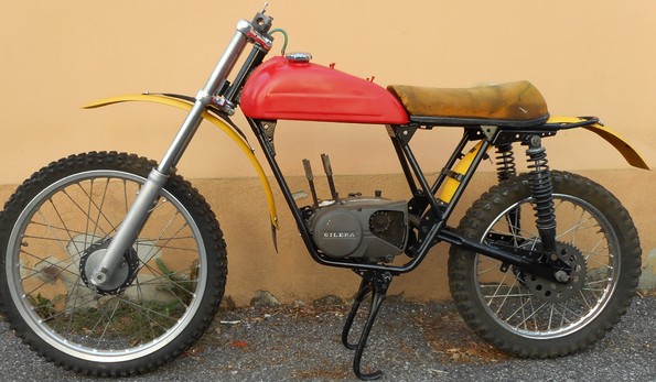

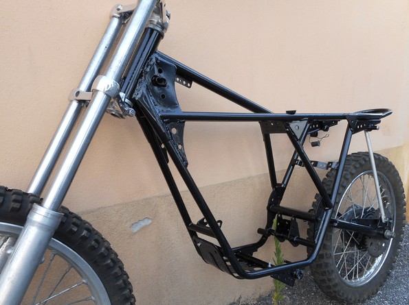

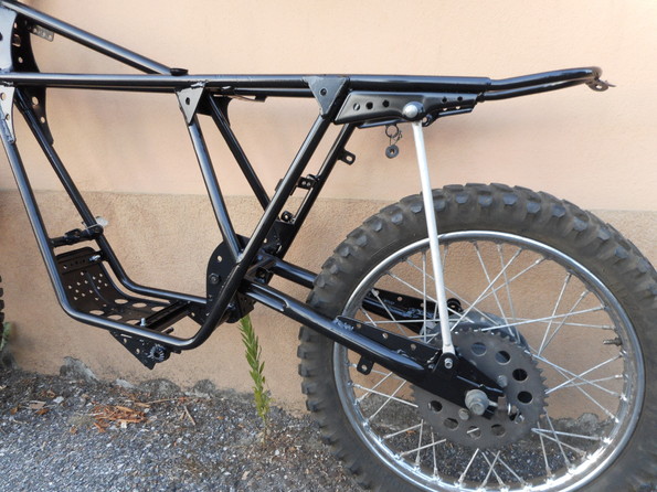

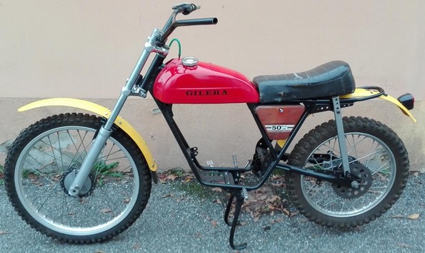

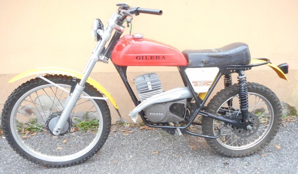

J'avais commencé cette restauration d'un cadre ainsi que d'autres pièces dont je disposais
Je personnalisé les couleurs
malheureusement, je suis arrivé à ce point, pour finanziore autres projets et faute de temps, je l'ai vendu le vélo à un autre passionné qui va certainement revenir à son ancienne gloire.
comme Maman Giklera a fait
J'étais encore un cadre et d'autres choses pour lesquelles je prévois de faire un spécial
