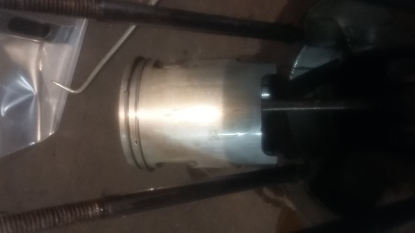

Plutôt bonne news aujourd'hui, j'ai remarqué que le piston avait la fleche à l'envers donc j'ai retourné le piston et là ... magie bizaroïde je recup de la compression?????
Bon je cherche pas trop à comprendre... je vérifie que les segments passent pas dans une lumière et vroooom elle tourne presque bien. Elle tien presque bien le ralenti.
Je verrai bien dans les jours suivants.

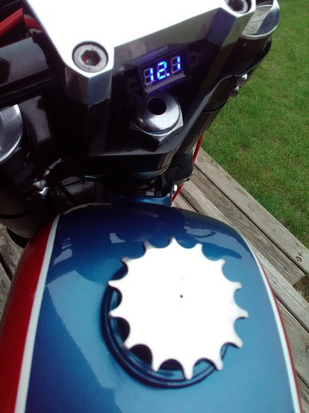

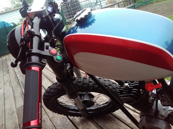

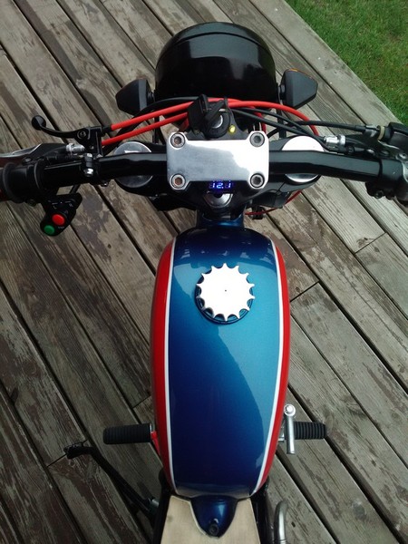

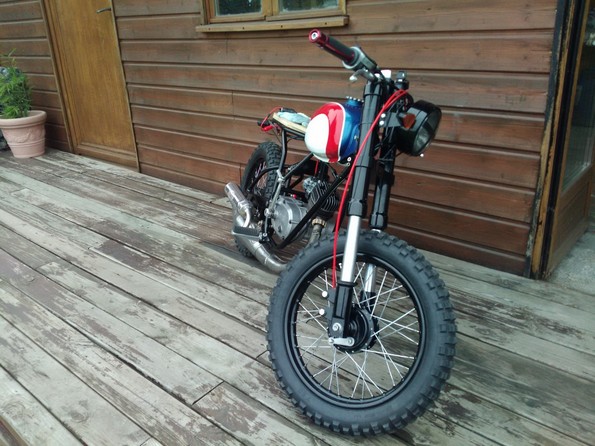

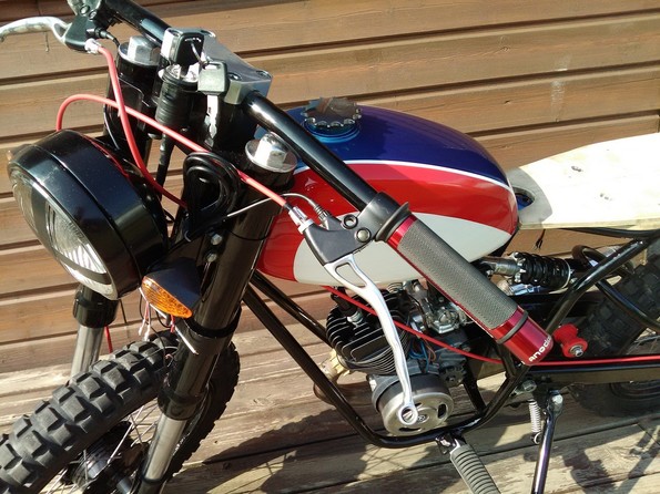

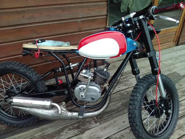

Voici quelques images du bestiot fini 90%
voilà pour aujourd'hui, j’espère qu'elle tournera correctement dans la semaine, j'avoue que j'ai pas cherché plus loin aujourd'hui.

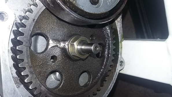

Mika le soucis c'est que l'emmanchement du pignon sur son arbre est conique et qu'au serrage la fissure s'est ouverte; en plus les dents sont rongées par l'eau qui est restée dans le carter pendant le long stockage.
je viens d'envoyer un message a une personne sur lbc qui en a un un dans un lot de pièces; j'attends de voir s'il peut détailler.

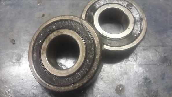

Au fait mes roulements de vilo avaient des protection 2RS des deux cotés sur le roulement de droite et seulement côté masselotte côté allumage! :mick c'est n'importe quoi confirme moi

Merci des infos ! Pour ton pignon une soudure peut bien tenir le choc si elle est bien faite.
Moi je serai partant pour refaire la soudure, de toute façon fichu pour fichu autant essayer.
Faire une grosse entaille à la meule et rajouter de la matière sans bulle pendant le soudage.
La soudure actuelle est juste posé au dessus elle a pas l'air d'aller en profondeur.

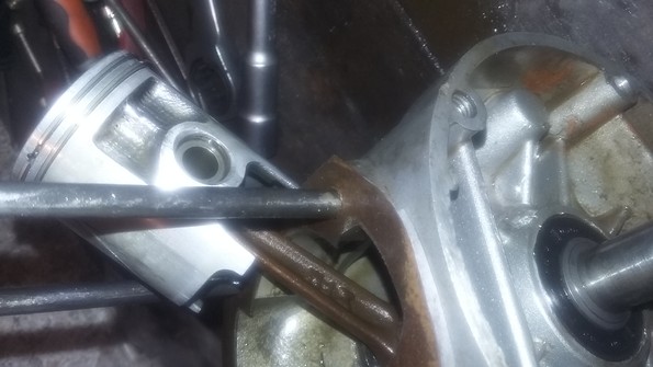

Mika je t'ai raconté des conneries l'autre fois; j'ai du démonter mon moteur aujourd'hui car le kick n'engrenai plus .
Le piston a bien la jupe relevée a l'admission et les deux évidements au dessus
de l'axe. En fait je me suis mélangé les pinceaux avec le piston du sachs 5V.
Voila les photos du piston; il mesure 38,96 au bas de la jupe.

Pignon soudé il y en a qui ont peur de rien. D'ailleur ça n'a pas tenu.
