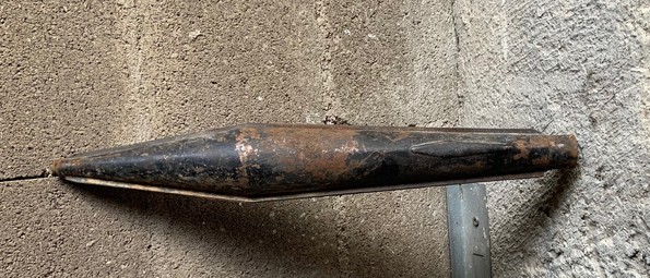

Je viens d'acheter cette partie d'échappement, pensez-vous qu'il soit indiqué pour le Kit19 ?
le cône divergent mesure 320mm pour atteindre un diamètre de 74mm (donc assez fin) et le cône convergent fait 170mm. L'entrée du pot mesure 32mm et la sortie tube de fuite mesurerait 16mm une fois terminée. Je pense utiliser en place un tube de 32mm intérieure en sortie cylindre
J'aimerais avoir vos conseils pour avoir un moteur agréable sans aller chercher les "CV" à 11000trs/mn !!!

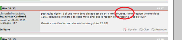

j ai fait une petite erreur de frappe quand j ai deposer le quizz alesage est de 52.4 et non 54.4 mm d ou ton resultat est different , je ne comprenez pas que tu trouvez un resultat different vu ton experience ;)

tu as écris 54.4x57.9 et non 52.4x57.9

bonjour birdy tu ne me contredit pas tous le monde peut faire des erreur , je viens de refaire mes calcule pensant peut etre avoir fait une erreur de frappe mais je ne vois pas erreur et de plus c est un exercise corriger , si on reprends le quizz alesages est de 52.4 mm que tu convertie en cm ce qui te donne 5.24 cm tu divise ce resultat par 2 cela te donne 2.62 cm ce meme resultat est entre parentese racine carrée ce qui te donne un resultat 6.86 cm que tu multiplie par constante PI 3.14 et que tu multiplie par la course qui a une valeur 5.79 cm tu trouvera bien 124.71 cm3 pour cette exemple de moto

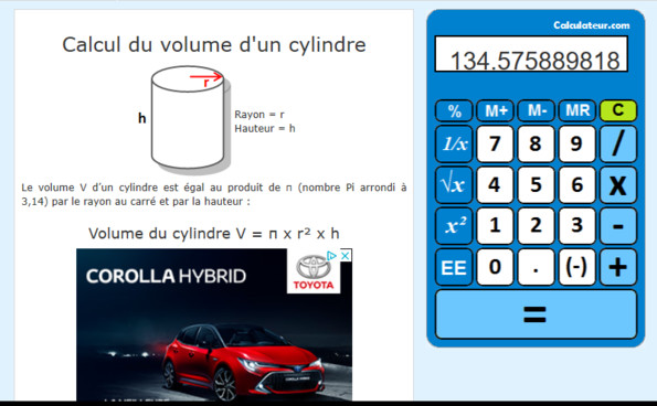

simonini-mustang a écrit :salut BIRDY la formule pour calculer la cylindrée c est alesage diviser par 2 et cela entre parentese aux carré multiplier par Pi (3.14mm) multiplier par la course et tu obtient ta cylindrée (sans oublier de metre les milimetres en centimetre car nous parlons bien de cm3 ) ce qui va te donner un resultat de 124.71 cm3 donc notre cylindrée est de 124.71 cm3 et pour le rapport compresser cela est relativement tres simple car cela correspond a une part sur 11 du rapport volumetrique du cylindre qui est de 11/1 donc on divise 124.71 cm3 par 10 et tu obtient un resultat 12.41 cm3 qui correspond a ton rapport compresser c est a dire la surface restante ou se comprime les gaz point mort haut (PMH)
la tu es dans la théorie pure , déjà que ton calcul de cylindrée est pas bon , ton rapport de compression n 'est pas bon non plus ,
pour le calculer correctement , tu oublies la théorie , et tu procèdes comme les pros
tu place le piston au point mort haut ,(auparavant il faut une vielle bougie sur laquelle tu enlèves l'âme ,tu la visses dans la culasse ) tu prends une seringue graduée (remplie d'huile ) avec une aiguille et tu remplis par la bougie par le trou de l'âme en enfonçant l'aiguille contre le bec de bougie et la tu as la vraie quantité
il est évident qu'il y ai une différence avec le calcul théorique ( les bec de bougies + chaude ou plus froide ont une influence sur le volume ) tout comme l'endroit des segments segment en L ou 2 segments (dans ce cas le 1 des 2 segments est quelque mm plus bas que le haut du piston ) donc plus de volume

un 125 donc en dessous de 125 cc c'est 50x56 54x54 les côtes les plus utilisées sur nos bécanes et la tu es en 54.4 x57.9 avec des côtes pareilles tu es forcément au dessus de 125 cc et non pas 124.71 comme tu l'as écrit
refais ton calcul
