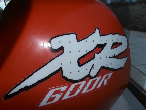

Etant donné que ce problème ne se pose pas sur les réservoirs métalliques, je me suis demandé si en interposant un écran de métal entre le plastique du réservoir et le sticker, ça ne pourrait pas améliorer les choses. J'ai donc profité de la "trêve" hivernale pour tenter une petite expérience en doublant un sticker avec de l'adhésif aluminium (Très fin, moins de 5/10ème) et en le laissant sur mon réservoir à moitié rempli d'essence.
La seule inconnue étant la résistance de la colle du ruban alu aux vapeurs d'hydrocarbure.
Ça fait trois semaines maintenant que j'ai posé le sticker et pas la moindre petite bulle (Alors que certains avaient sévèrement cloqué au bout d'une semaine).
Après, il faut voir à l'usage mais ça a l'air de coller sérieux, quand même.
Affaire à suivre...
