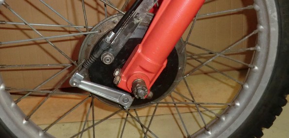

En attendant de recevoir divers pièces pour compléter le puzzle , j' ai contrôlé mon train avant
car la roue avait un léger jeu :hein:
Dépose de l' axe :( c' est un axe d' IT modifié , et trop long ... :mick de plus l' alésage des bagues intérieur des RLTS du moyeu, est trop grand , d' où le jeu sur l' axe ..
Il faut que je trouve un AXE de 230/240 mm de long ( dont 50 mm en dia 20 mm le reste étant en dia 15 mm ) :mick
Si vous avez ça ... un petit courriel serait le bienvenu :clin:

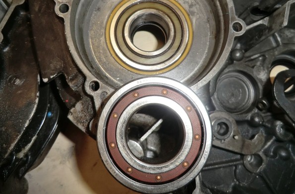

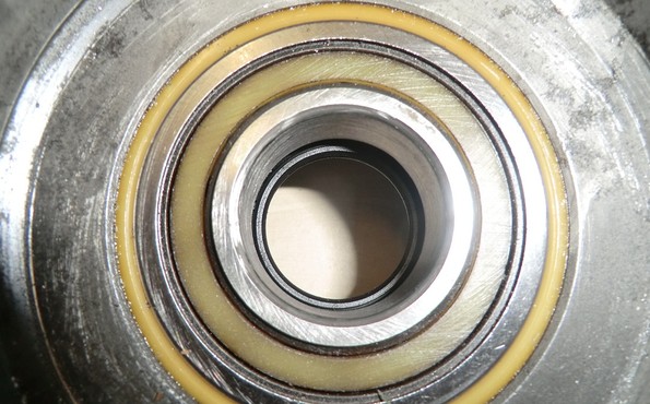

Bien vu Swoum55 , :clin:
Je viens d' aller voir de près : cage en DELRIN !!! :hein: jamais vu !!
Puis j' ai comparé avec le RLT déposé du vilo Italien : Cage en CELORON couramment utilisé pour les rotations élevées ... :D
Qu' est-ce que les marchands du net fournissent généralement ???
A+JPH74
Messages : 4047
Ce n'est pas un flasque, juste l’arrière de la cage en plastique. Selon la marque du roulement, elle peut être plus ou moins ajourée.

salut
page 164 de la revue technique
les deux roulements du vilebrequin peuvent être équipés d'un flasque plastique
dans ce cas il faut toujours monter ces roulements de sorte que leur flasque plastique soit coté masse du vilebrequin
autrement dit ,la face ouverte des roulements doit être extérieure
perso sans flasque pour le double
un flasque coté allumage
http://www.larousse.fr/dictionnaires/fr ... sque/34052 :clin: :clin:
jc

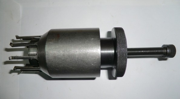

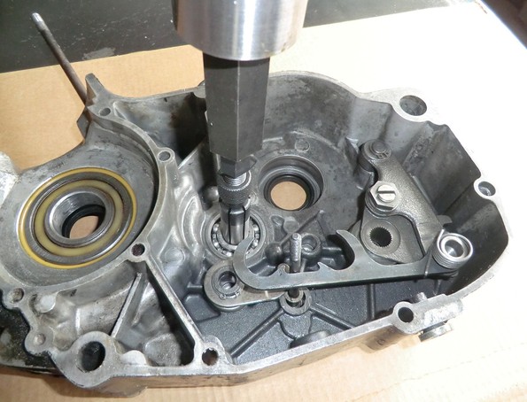

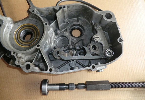

JPH74 a écrit :
swm 29 a écrit :salut
extracteur a inertie
jc
Bonjour à vous tous :)
Bin une fois l' extracteur bien dans l' axe , 4 ou 5 coups secs , et hop : sorti :) ( sans chauffer )
Aucune difficulté particulière, pour sortir les autres ;/
A+JPH74

Après bizarre les roulements,
JPH74
Messages : 1305
Message par JPH74 »
Bonsoir Flamby :)
Bin tiens , v'la encore une nouveauté :hein: :hein: J' en sais rien :mick c' est ce qui était monté dans ce moteur .
Sur le second vilo que j' ai trouvé en Italie il n' y a pas de bagues d' étanchéité , juste que le RLT côté allumage a une cage en Céloron .. et sur le petit gros :D : la cage est en acier .
A+JPH74
Flamby, Il magnifico.
Messages : 364
Enregistré le : 09 févr. 2010 08:17
Message par Flamby, Il magnifico. »
C'est quoi ces roulements de vilo avec bague d'étanchéité? :mick :mick :mick

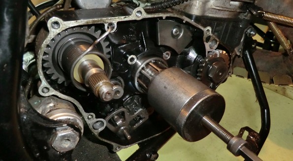

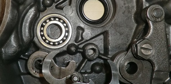

Messages : 4047
JPH74 a écrit :Bonsoir le Squadristes :)
Qui peut me conseiller pour extraire ce roulement 6203 , de son trou borgne :hein: ?
Pas envie de faire une boulette .. :mick
Et plus généralement , pour les autres , faut il chauffer le pourtour des logements , presse ?
D' avance , je vous remercie pour vos éclairages . :)
A+JPH74
[img_citation]http://www.srcf.fr/forum/img_forum/2017 ... G0309C.jpg[/img_citation]
Pour info , sur mes YAM , je change le 6205 derrière l' embrayage , à l' aide de cet outil ...
[img_citation]http://www.srcf.fr/forum/img_forum/2017 ... G9823C.jpg[/img_citation]
[img_citation]http://www.srcf.fr/forum/img_forum/2017 ... G9828C.jpg[/img_citation]
pas de soucis, tu peux faire une boulette ... de mie de pain. :D
swm 29
Messages : 380
Enregistré le : 08 mai 2009 18:11
Message par swm 29 »
tu peut chauffer par l’extérieure pour faciliter l'extraction
moi je le fait au décapeur thermique :clin:
