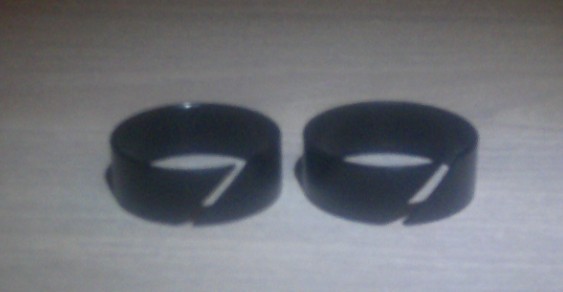

Je vais testé des bagues de fourche en polyacetal de fabrication artisanal :)

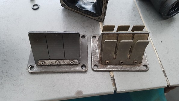

J'ai monté des clapets carbone en 0,30 sur 3 Aprilia de 1981 à 1997, en 125 et 250. On obtient un gain en souplesse à bas et mi régimes. Ils ouvrent plus tôt que les clapets acier. :clin:
Messages : 3784
mieux sur toute la plage....
de sable fin :lol:
Messages : 3784
oui. :clin:
Tu a vue une différence?
Messages : 3784
a gauche....
Messages : 3784

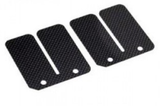

TXP 51 a écrit :J'ai mis ca aussi,des carbones en 0.30mm
[img_citation]http://www.srcf.fr/forum/img_forum/2018 ... arbone.jpg[/img_citation]
Dessus il y avait des fibres en 0.5,a voir si ca apportera quelque chose .
tu peux monter une boite 88/89.....
Ca ressemble fort a mon but final :)
Messages : 3784
:clin: :clin: :clin: :clin:
Messages : 3784
je sais pas si ça pourras t aider , mais te motiver encore plus , oui , je pense.... :bise:

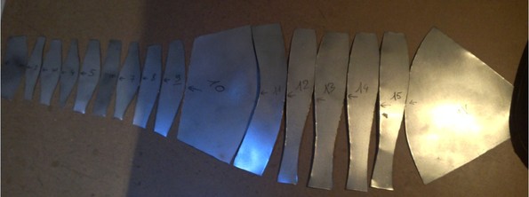

TXP 51 a écrit :[img_citation]http://www.srcf.fr/forum/img_forum/2018 ... le-pot.jpg[/img_citation]
a oui Dom , dans ma jeunesse j'en ai fait pour les course cyclo ,
oui c'est faisable ,de plus c'est amusant
je vais te donner un petit conseil meule les soudures se trouvant a l' intérieur une par une (c'est long et chiant mais plus c'est lisse a intérieur et mieux il ira
je suivrai avec attention
