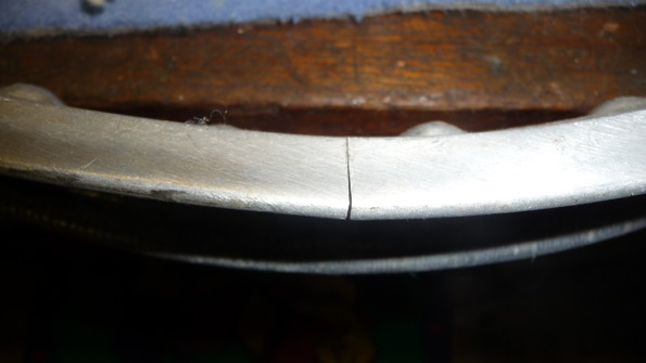

Ton Akront est réparable sans soucis , tu peux en croire ma longue expérience :lol:
https://www.srcf.fr/forum/viewtopic.php?id=2410&p=6
testé pour toi , TIG est ton ami :)

Si c'est de l'Akront, Morad en a repris la construction.

gros chanfrein et soudure ça tient très bien

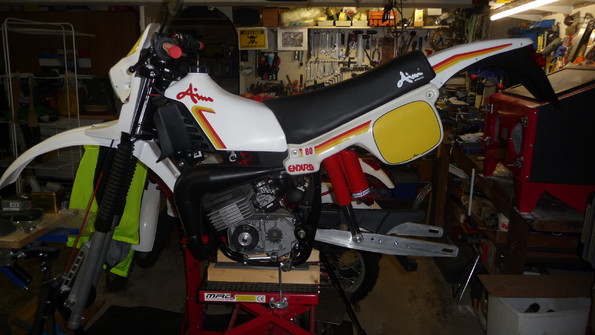

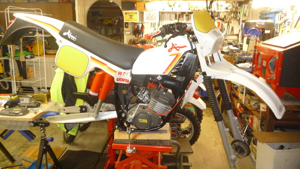

Bon, j'ai un peu avancé, j'en suis là :
J'y reviendrais en détail plus tard.
Pour terminer il me reste cette fichu pédale de frein et les jantes à remonter.

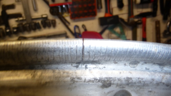

Justement, en regardant l'avant je découvre qu'elle est fêlée :quoi: :
Vous en pensez quoi ? Ça se répare ?
Il y des équivalents en neuf ?
Merci pour vos avis :)

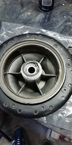

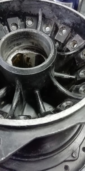

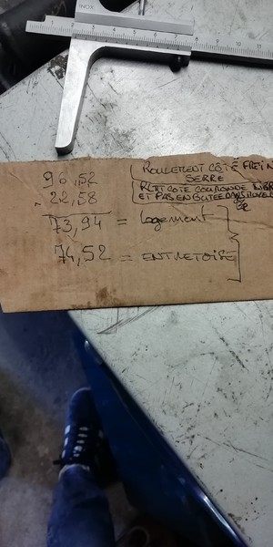

Trail King, pas de panique, j'ai démonté et tout pareil !
L'entretoise est plus longue que le logement.
Le roulement côté frein est monté très serré dans son logement et il est bloqué en axial par le circlips.
Le roulement côté couronne est plutôt libre et donc je te confirme, la bague extérieure ne vient pas au contact du moyeu.
Il y a une trace au fond du logement qui prouve ce que je te dit.
Donc pour le montage tu commences par le roulement côté frein en chauffant le moyeu et en congelant le rlt.
Puis tu poses l'entretoise.
Enfin tu poses le rlt côté couronne pour qu'il soit en appui sur l'entretoise sans taper plus que ça.
Pareil pour le spy, juste au contact si tu forces trop tu risques de flinguer le roulement.
Des tofs pour illustrer

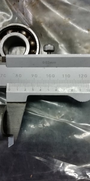

Se tromper d'1 mm sur une mesure j'y crois pas et je l'ai pris plusieurs fois. Quand je positionne l'entretoise dans le moyeu avec une rondelle qui fait un plan correct sur la base du roulement il dépasse très nettement.
Avant de lui mettre un coup de tour j'aimerais savoir si qq a rencontré une telle erreur :hein:

J'ai pas trop confiance en ces pieds à coulisse.
Tu as vérifié avec autre chose ?

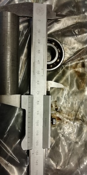

J'ai changé les roulements du moyeu AR et le moyeu tournait difficilement. Après avoir redémonté je prends la cote du moyeu : 73.5
Cote de l'entretoise : 74.6
1.10 mm de serrage, pas étonnant qu'il était dur :hein:
Vous avez déjà rencontré cela sur un moyeux Griméca ?
