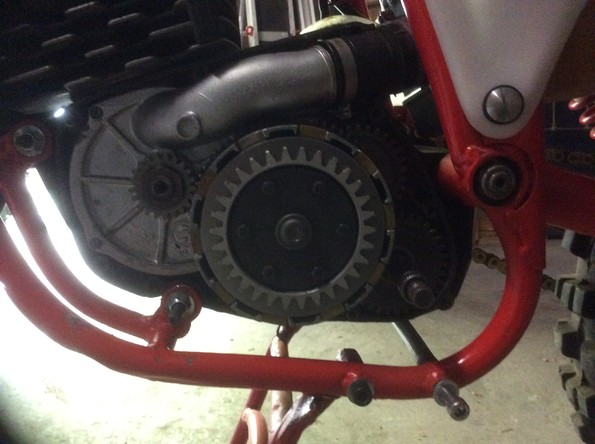

ImageImage J'ai tout bien remonté mais ça ne marche pas. Doit on serrer les 6 vis du disque (sur la photo) de maintien des ressorts où il il a t il un serrage à respecter .
Messages : 27375
Tout est là, la RMT 41, la bible, il faut penser à regarder dans la doc que l'on met en ligne. :clin:

Si quelq'un peut me faire passer un éclaté du moteur Rotax pour remonter l'embrayage car quand je le nombre de disques garnis et lisses que j'ai reçu ne correspond pas a ce qui étaient en place et je ne comprends pas bien le fonctionnement car mon câble ne tend pas.Et surtout la méthode de montage et si il a des couples de serrage à respecter . en fouillant sur le site j'ai trouvé un éclaté qui n'est pas très net.
