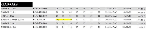

Claude, je ne connais pas le diamètre de la tête car il ,y a encore le maneton dessus mais le maneton fait 20. Pour le pied c'est 22 donc gas gas pas bon.
Swoum 55, tu as l'air dans le vrai. A quoi correspondent les autres valeurs de ton tableau. Ou puis je trouver cette bielle.
Merci à vous deux.
Messages : 4047
À priori, c'est la même que le 125.
C'est quoi le diamètre de la tête de bielle, 26 ?

Bonjour à tous,
Je suis à la recherche d'une bielle neuve pour un rotax 175. J'ai fait des recherches sur le net et je n'ai rien trouvé.
La bielle est référencée 1305919, la longueur est de 110 et le diamètre du pied 22. Le diamètre du maneton est 20 et sa longueur 45.98.
Quelqu'un à une piste pour me guider?
