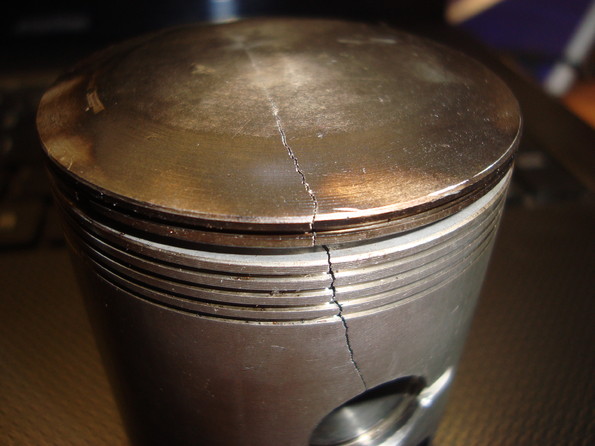

Je viens de rentrer une 125 Ancillotti (celle qui était en vente sur le Guide Vert) avec piston et Nicasil neuf, mais je trouvais qu'elle comprimait fort peu. Notre histoire avec cette Ancillotti commence déjà fort bien :hehe: :rolleyes:
Par acquis je démonte pour voir ce qu'il en est....Et je trouve un piston de moteur liquide (ceux sans les trous au niveau de l'axe), mais surtout un piston neuf, mais mort car fendu de l'axe jusqu'au sommet de la calotte.
J'ai eu une chance inouïe de ne rien prendre "dans la gueule"
D'où ma question, ou trouver des pistons pour ces moteurs?.....Montage Suzuki 125 RM compatible mais lequel ?

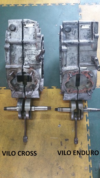

je viens ici pour vous demander quelques informations sur le moteur HIRO 125 à AIR avec embrayage à bain d'huile sans clapets que je voudrais restauré.
Combien il y à t'il de version pour celui-ci ? (moteur sans clapets enduro et cross, moteur avec clapets enduro et cross ? ni plus ni moins ? sans autres évolutions sur cette base ?)

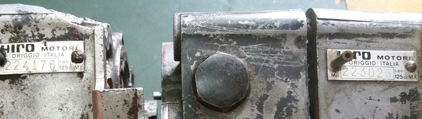

je dispose de 2 bas moteur différents, avec plaque Hiro 125 MX mais ce n'est pas exactement les même au niveau de la chambre de pré-compression sur les carters. toute fois je compte remonté ceux de droite avec vilebrequin enduro.

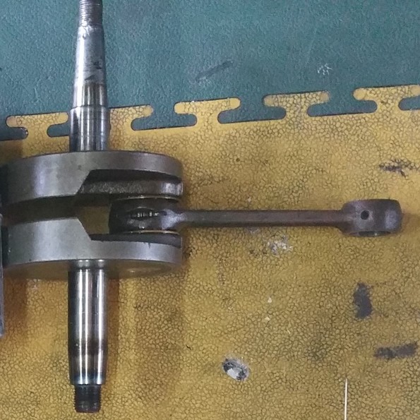

les vilebrequins son également différents, et je cherche ainsi un vilebrequin pour modèle enduro sans clapets comme sur la photo ci dessous même si la bielle est HS car les portés de roulement de vilo sont attaqués... Si vous avez ça, ce serait super.

Pouvez-vous me renseigné sur les correspondances de bielles par rapport au moteur Hiro, J'ai vus qu'il éxistait deux tailles de bielle pour les moteurs 125, l'une en 110mm et l'autre en 112mm.
Sur quel moteur ou vilebrequin elles etait montés, pas évident de voir en mesurant la bielle au pieds a coulisse déjà montés sur le vilebrequin...
Merci de votre aide.

salut !
moi sur mon 125 RC de 1980 , c'est les carters moteur de gauche que j'ai !!
mais comme j'ai des moteurs 125 (usine) mais d'une autre marque , les carters
moteur sont comme ceux de droite !!! justement pour évité la pré-compréssion !!
tu devrais gagnié quelques chevaux 2 ou 3 mais perdre de la souplesse !!! :clin:
fredo

Enfin, selon les années, les types de motos ( MX ou RC) il y eu des évolutions. Il existe des blocs 125 comme le tien avec des vilos en soie de 17mm ( Enduro à priori) et 20mm ( Cross à priori). De même, il y a 2 longueurs de bielles.
