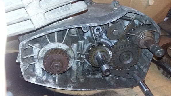

Take pictures (photos) from all steps . That will be the best way . But on some parts you have to ckeck them (washers by thickness etc) before you taking pictures . For checking out you can use the 7v parts list . ;)

Merci j'avais pas penser au fil de fer. :)
Je pense que mon ressort de kick est mort.

relier tout les sous ensembles tel que système de kick, embrayage etc avec du fil de fer sans oublier les rondelles de calage à ce propos pour les arbres de boite je met un joint torique pour ne pas les perdre.
Quelques photos lors du démontage aide(sélection).
Ton ressort de kick semble fatigué?

Comment vous ranger tous les pignons sac congélateur?ou vous refaite le montage a coter du moteur? Une fois que tout est en vrac pas facile de retrouver les différent pignons même avec la rtm.

Aujourd'hui j ai commencer a démonter le moteur sachs 7 v.
Si vous avez des conseilles a me donner pour la suite pour le repérage des pièces
je suis preneur.
