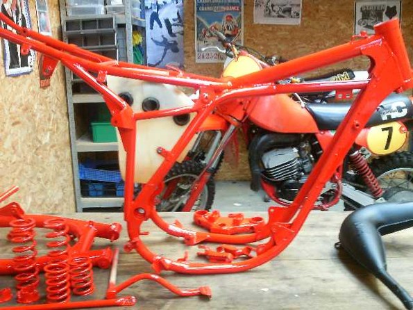

On avance au même rythme , pas sûr que je fnisse vite .
Dis moi tu peux me faire une béquille comme la tienne ? Il me manque la béquille sur la mienne .

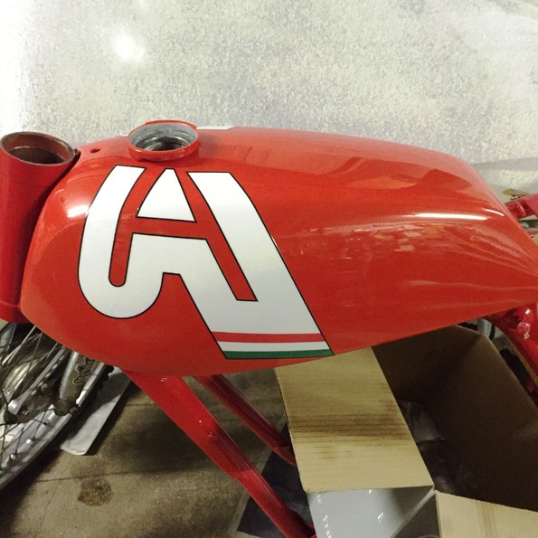

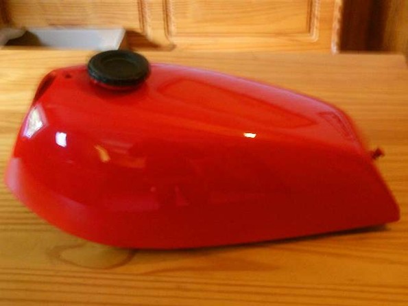

le mien vient de revenir de peinture aussi:scudo a écrit :[img_citation]http://www.srcf.fr/forum/img_forum/2015 ... DC0021.JPG[/img_citation]
Surprise: le bouchon était loin d'être centré, pas simple pour les autocollants !

Salut Bernard , tu as changer les autocollants ? ils sont différents de ta première 1978 ?BernardM a écrit :le mien vient de revenir de peinture aussi:scudo a écrit :[img_citation]http://www.srcf.fr/forum/img_forum/2015 ... DC0021.JPG[/img_citation]
[img_citation]http://www.srcf.fr/forum/img_forum/2015 ... 2302-2.JPG[/img_citation]
Moi j'ai passé commande pour ma 1978 a un célèbre fabricant et amie du SRCF mais rien ne vient

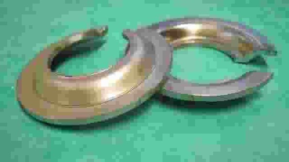

Pas facile mais pas compliqué , sur cette fourche il y a 2 joints et entre une rondelle métallique et la sécurité et fini par un circlips.
Tu calcul la hauteur que tu as besoin jusqu'a la gorge normalement : 1 joint de 7 et 1 de 8 + rondelle métallique.
joint chez 123 ROULEMENT si tu veux la référence tu me dis je viens de commander.
Pour l'huile de fourche tout en bas, tube dans le fond du fourreau et tu remplis tout tu laisse 8 Centimètre de vide.
Voila Renée ; le problème de ces fourches elle se dégrade l'aluminium est souvent bouffé par le temps et l'huile .

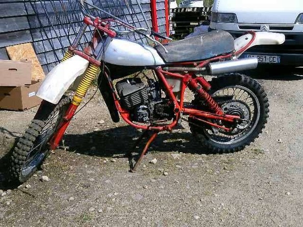

Moi aussi je me pose la question a quoi peut servir cette patte ?scudo a écrit :salut une 125 rc de 1978 je me demande a quoisert la patte sur la photo merci d avance scudo[img_citation]http://www.srcf.fr/forum/img_forum/2015 ... DC0005.JPG[/img_citation]
Tu dis Thierry fixation du cache latéral mais sur les 1978 il est très court le cache ?
