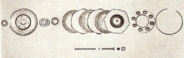

Ok; ça va mieux en le disant! ;)
C'est un 50cc? Je doute que le problème soit lié aux ressorts.
Tu ne serais pas en butée par hasard.
Sur le plateau de pression, il semble manquer la vis de réglage, enfin s'il y en a une.
J'ai pas d'éclaté de ce moteur.
Trouvé!ICI
Donc, s'il manque ou la bille ou la vis de réglage, la commande se retrouve en butée avant d'avoir pu débrayer.
Pour vérifier, déposer le câble du levier sur le moteur, régler la garde du levier à l'aide de la vis centrale sur le plateau de pression. Tu dois pouvoir manœuvrer le levier sur moteur, à la main.

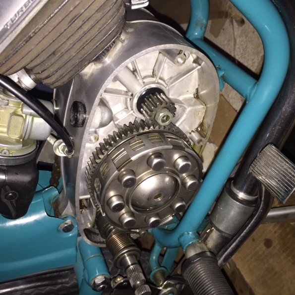

Swoum_55 a écrit :Perso, j'aurais commencé par contrôler le câble. 20 ans d'inactivité! L'huile ou la graisse à eu le temps de bien sécher dans la gaine.
Bonjour Swoum,
Merci pour ta réponse, j'ai contrôlé le câble avant de tout démonter bien-sûr.
Mais il n'y avait rien à signaler, après avoir nettoyé la gaine et regraissé le tout, le câble y passait comme dans du beurre.
J'aurai peut-être dû le préciser c'est vrai, mais ça me paraissait logique.
Mais quand j'ai démonté le carter, c'est surtout le plateau de pression qui bougeait très mal.
Alors je pensait aux ressort car pour actionner le levier je dois utiliser deux mains mais je pense aussi à la cloche d'embrayage qui accroche peut-être trop le plateau de pression.
Et j'avais une question, il y a un léger jeu dans l'embrayage, quand je prend la cloche et que j'essaie de bouger le tout, ça bougeotte un peu, je voulais savoir si c'était normal ?

l'embrayage de la malaguti (boite 4 vitesses au pied avec carter ovoïde) étant très dur au niveau du levier, j'ai voulu regarder au niveau des disques d'embrayage ce qu'il se passait.
J'ai donc démonté le carter et en actionnant le levier d'embrayage, j'ai remarqué que la plateau de pression ne bougeait pas uniformément comme si les ressorts n'avaient pas la même dureté.
je ne sais pas trop quoi faire surtout que je dois confectionner un extracteur d'embrayage pour enlever le circlip de la cloche.
Je voulais vous demander donc comment faire pour rendre l'embrayage plus tendre sans le faire patiner ?
(je dois preciser que la moto n'a pas roulé depuis 20 ans je pense mais l'interieur ne présente aucune trace de rouille, et quand je devisse la vis de butée d'embrayage et contre écrou la poignée est facile donc je ne pense pas que ca vienne de tige poussée d'embrayage qui aurait pu être grippée.)
voici une photo de l'embrayage :
en esperant que vous pourrez me conseiller.
