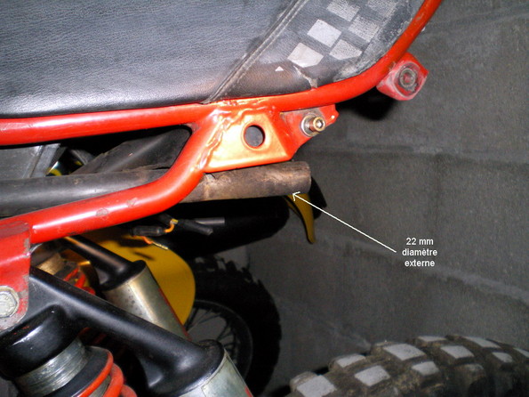

car sur le pot qui est sur ma moto le diametre ext est de 20 donc pour manchonner le silensieux j ai du mettre un raccord en tube maintement je vai modifier ce tube en le passant a 22 mm ext le temps de trouver le pot d origine
quelle sont les consequance sur le comportement de la moto du fait que ce tube est plus petit

Messages : 3836
Alors diamètre externe du tube qui rentre dans le silencieux : 22 mm

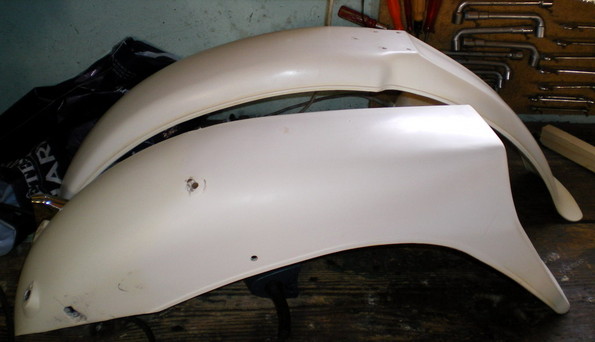

V'la le taf sur les GB :
Il me reste des endroits à paufiner mais comme je disais plus haut la couche de plastique jaunie part avec du diluant cellulosique et en frottant énergiquement avec un scotch brit.
Finition ensuite avec diluant et un simple chiffon propre. Cela doit être la même méthode que celle avec du "nitro" (???) vue dans un post du forum.
ça ne marche pas avec la plaque phare rouge, pas le même plastique...

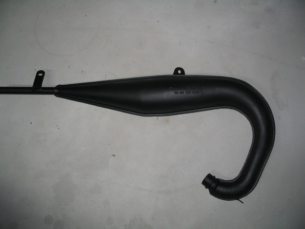

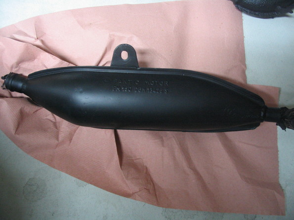

Effectivement difficile de s"y retrouver :
Sur pots et silencieux de mon 77 et 78 qui sont differents j'ai : FM150 DGM13426S
Photos de mon 78 :

Sinon, j'ai trouvé le truc qui va bien pour restaurer les GB de la Fantic : la couche jaunie de plastique part avec du diluant cellulosique et en grattant avec un morceau de tissu, pas besoin de ponçage....
Des photos prochainement !

oui je veut le diametre int ou ext ou du tube qui rentre dans le silencieux
a+
Pour être clair tu veut le diamètre intérieur de la sortie du pot ? Tu pense que tu n'a pas assez de retenue des gaz d'échappement ?

salut
la reponce tien sur le silencieux ou la cote est de 25 mm ext mais le tube qui rente dedans j aimerai l avoir
maintemant la moto est encore en restauration et le moteur tourne ( pas tres bien pour le moment ) mias je vai tous le retaper pour avoir une moto nikel .
voila comme le pot n est pas d origine je voulais cette cote du tube
a+
