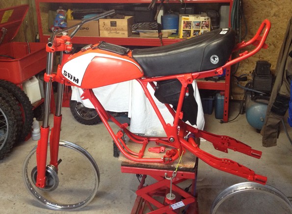

Retour du cadre a la maison RAL 3020

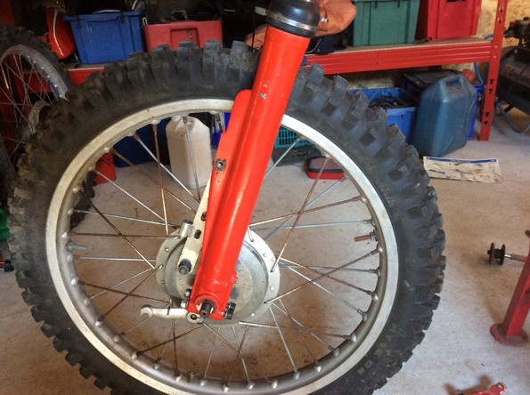

Jantes nettoyées ainsi que les moyeux en attente des rayons

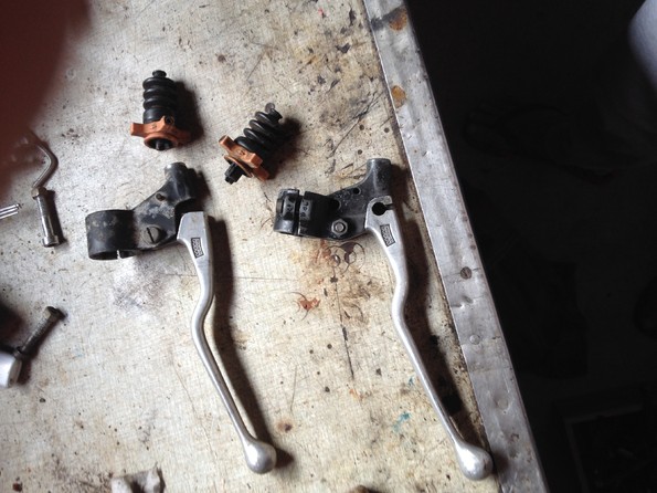

A tu le lien pour les poignet
Pour le cadre satinée ou brillant
Messages : 27373
Te casses pas tes leviers ne son tpas d'origine Pas de tendeurs avec molettes oranges sur les SWM, meviers Magura simples qui vont très bien. On en trouve en neuf chez eux des très ressemblants à environ 45 € le bout.

Je peux faire cela , mais gaffe y'a 4 pièces
une molette extérieure
une âme intérieure qui reçoit le tendeur fileté et son écrou
un ressort
une bille ...
Donne-moi ton adresse en MP
les tendeurs plastiques orange doivent se refabriquer sans pb!
Si quelqu'un peut m'en envoyer un HS que je prenne les cotes (je le retourne ensuite), je veux bien regarder ce que ça couterais

Enfin pour aujourd'hui je voudrai réparer mes poignet magura
Est il possible de trouver de la pièces pour ce modele

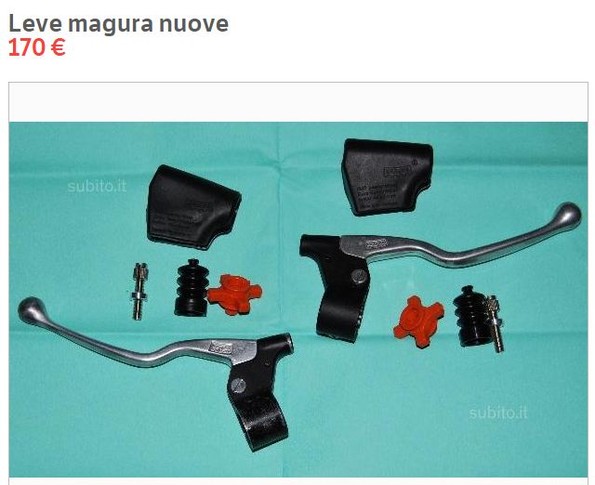

On en trouve sur le bc italien, Subito :
http://www.subito.it/accessori-moto/lev ... 481251.htm

Merci pour l'info donc pas la peine de passer du temps à chercher

Il est quasi impossible de retrouver les tendeurs plastiques oranges , mais les leviers Domino modernes ( type embrayage HVA chez Bihr ) correspondent aux câbles de cette génération magura
Mais à ma connaissance les SWm de cette époque n'avaient pas ces levier Magura eurostyle à réglage externe ; c'était du standard

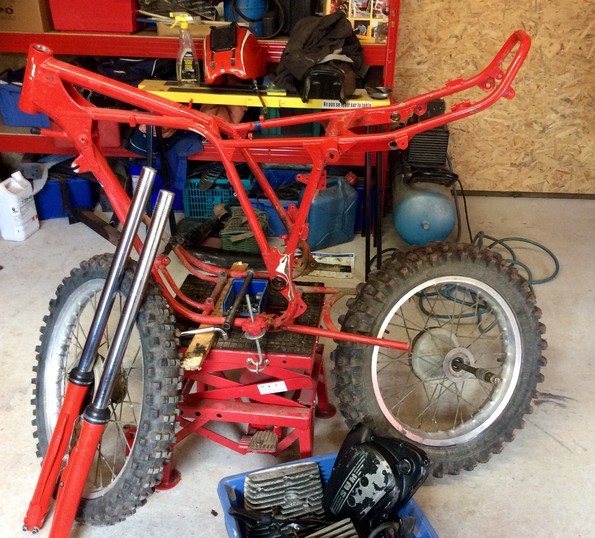

La bête est en pièces prête à partir en peinture

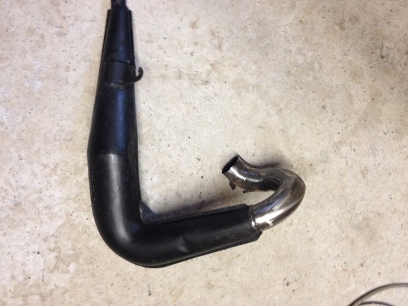

J'ai un soucis avec le pot quelqu'un aurait il les côtes pour en faire ré fabriquer un voilà l'horreur découvert sous la peinture

Messages : 27373
Ca le fait bien! ;)
