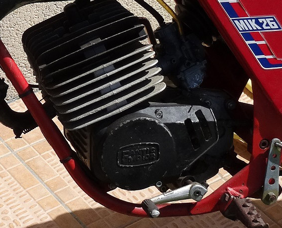

Ben je vais me répondre directement, vu qu'entre temps, j'ai trouvé ça:
Cod. 190.13.6100 cilindro CODICE 50cc 2 travasi imbocco carter 52 mm. utilizzato su SUPER e CASA grosso modo fino a fine 78 inizi 79.
Cod. 190.47.5100 cilindro CODICE 50cc 2 travasi imbocco carter 52/54 mm. utilizzato oltre che sul MIK 26 anche sul REPLICA 50 codice fino al 1984.
Cod. 160.13.6100 cilindro COMPETIZIONE 50cc 3 travasi utilizzato su TX160 telaio grigio, pistone asso 4054
Cod. 160.13.6101 cilindro COMPETIZIONE 50cc 4 travasi utilizzato su TX160 prima versione, pistone ASSO 4055 conchiglia 2262
Cod. 160.13.6102 cilindro COMPETIZIONE 50cc 4 travasi utilizzato su TX160 ultima versione, pistone ASSO 4055 conchiglia 2262

Quelqu'un sait il à quel type de cylindre cette référence correspond ( à priori gros diam admission et échappement)?
cylindre ref 190 47 51 00.
