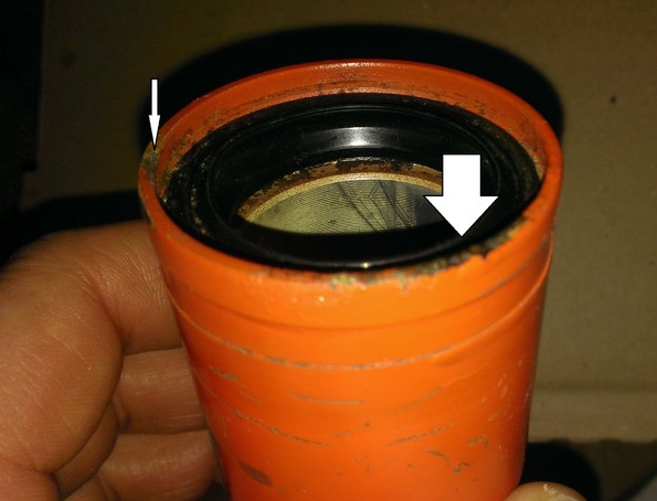

Merci Pepe, chez Reston RAS
Voici l'état de mes fourreaux....rien de dramatique tu me diras mais si il y a un traitement radical pour stopper le processus, autant le faire...pour l'instant rien trouvé

Mets nous une tof

Le principal pb est que d'ici quelques années, les marzocchi en état vont commencer à se faire rares.... :( Et c'est la monte d'origine de toutes les Katoch!!!
J'ai demonté une fourche marzzochi de 35 mm le week dernier, tout semblait aller pour le mieux dans le meilleur des mondes tu enlèves les caches poussière et tu vois le mal qui commence
Comment le stopper
Doit pas y avoir de solution!!
Le bute de cette matière est d'avoir les qualités de l'alu et d’être plus légère !!
Par contre vue les pièces fabriquées avec cette alliage sa tenue dans le temps n'est pas la qualité retenue !!

Avec l'âge, cet alliage des plus noble à une forte tendance à se laisser aller et à partir en merde ....enfin à se corroder
J'ai pas d'idée comment stopper le phénomène....
J'ai fait les forum de moto, de bagnoles, rien vu pour stopper cette gangrène
Je crois que beaucoup d'entre nous sont déjà ou seront touchés un jour....
