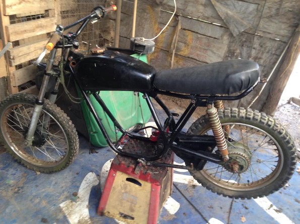

voila la titine Image Image Image Image Image

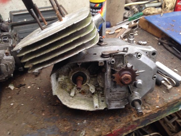

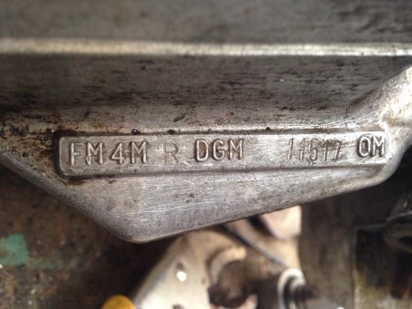

wow merci vous êtes des as :D oui je n est pas encore le modèle de la moto je les u il y a 2 jours et elle est déjà démonter xd elle avais un moteur franco morini FM4M R DGM 50cc avec plusieurs vitesse c une vielle crosse mais elle a encore de la gueule et avec un moteur malaguti elle ne sera que plus belle :P j ais encor l autre moteur avec la boite de vitesse impec mes plus de bobine est le carbu foutu elle a passer 5 ou 6 ans dehors la pauvre

Faudrait qu'on sache quelle bécane tu as, car il y eu plusieurs versions du morini au fil des années, reprenant les même bases mécanique (évolution look des carters et cylindre culasse différents).
Petite précision, le Morini peut se monter en remplacement d'un Minarelli, les 3 fixations sont au même endroit mais les fixations carters du Morini sont moins larges. Donc si tu montes un Morini sur une bécane qui devait recevoir un Mina y a juste à rajouter des entretoises (ou plein de rondelles...), dans le cas inverse il faut refaire les pattes de fixations sur le cadre.
