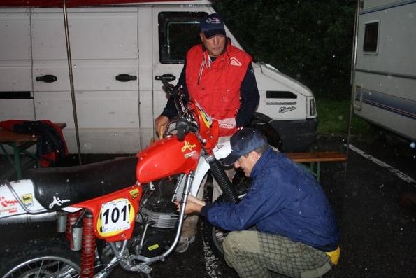

che cosa e il basamento della Zundapp

Il basamento è Puch 80 originale, ma con alcune modifiche:
aspirazione lamellare
biella ricavata dal pieno
pistone TM
frizione rotax 125
accensione anticipo variabile Selektra
carburatore Dell'Orto 30mm
marmitta e silenziatore tailor made by Jollymoto
I Minarelli sono più potenti, ma la Puch così preparata è più facile e progressiva, molto competitiva quando le prove speciali sono difficili o bagnate.
