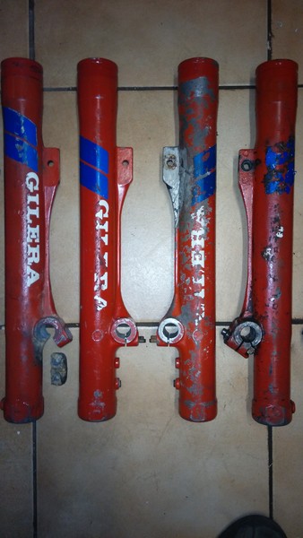

Messages : 27377
Enorme la différence de poids sur les fourreaux!
L'avantage des alu, c'est qu'ils n,e cassent pas comme les magnésium, en revanche jamais vu ceux avec les bouchons à l'avant!
Au fait quel diamètre, 38?

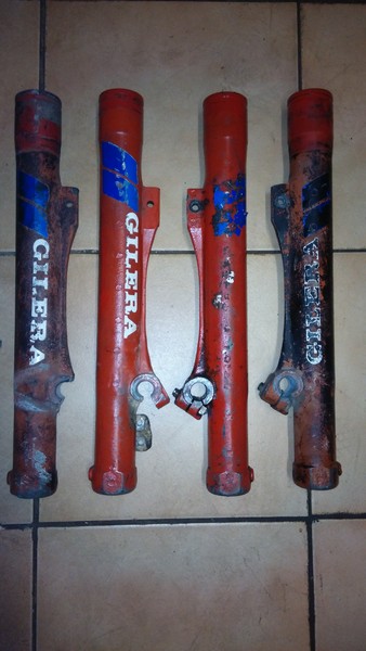

Les 2 fourches magnésium que j'ai récupéré ont toutes les fourreaux cassés :

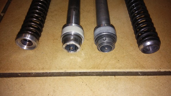

Une fourche a des fourreaux alu, le serrage de l'axe n'est pas cassé, mais je ne connais pas ce modèle. La vis de vidange est située à l'avant, et il y a 2 goujons :
Seule différence, la pièce en bout du plongeur est hexagonale pour la version alu, et circulaire pour la version magnésium :
Autre différence :
- fourreau alu = presque 1,4 kg
- fourreau magnésium =même pas 1,0 kg

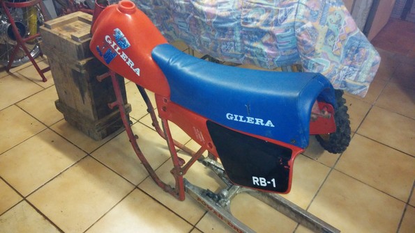

Voilà un autre chantier.
Le but, pouvoir rouler une prairie à la fin de la saison prochaine.
Ça part de ça :
(cherchez l'intrus)
