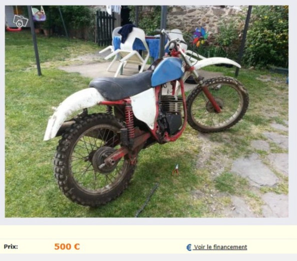

ok merci sur le bon coin moto sans cart grise et pas en etat de demarrer 1500 euros pour une moto qui ne demarre pas ?> je suis pret a mettre entre 3000 et 4000 euros pour une 125 7v en super etat si un jour vous ete vendeur contacte moi j:ai 56 ans c'etait la moto de mes 16 ans salutations jean marc

Il y a une vendre sur le bon coincoin dans la loire,1500 euros, mais du boulot en perspective.
La mienne était bien pire.
