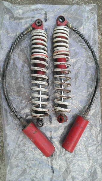

enduro52 a écrit :Apres une mise en pièce en règle, je vais refaire cette 125 RV GS K(appa)TM 1981 (eh oui faut ça pour le SRCF).
Comme la monte d'origine Marzo ne me plaisait pas j'ai acheté ces deux amortos là dont l'entre axe convient et la largeur au niveau des fixations aussi
Vendus pour des Wee Pee....mais moi je connais que les monos Wee Pee
[img_citation]http://www.srcf.fr/forum/img_forum/2014 ... 09-002.jpg[/img_citation]
[img_citation]http://www.srcf.fr/forum/img_forum/2014 ... 09-004.jpg[/img_citation]
Est ce que vous connaissez?
Bon OK c'est pas des Ohlins, mais j'en trouve pas...
Ca vaut quoi et ça donne quoi sur une 125 GS KTM..??
Vous êtes sur que ces WP ?
Ce ne serai pas des corte cosso comme sur les husqvarna de 80 /81
j'en est une pair de 125 husqvarna CR de 1981 qui y ressemble beaucoup . :|
Team Paysantini
peu a peu un petit PE
Je regarderai de près ce soir, mais sur les specs de la Husky, c'est marqué Koni :mick

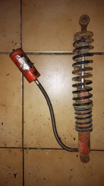

enduro52 a écrit :
jmsflor a écrit :Bi-amortisseurs WP.
Ici avec bombonnes attenantes :
[img_citation]http://www.srcf.fr/forum/img_forum/2014 ... opie-1.jpg[/img_citation]
Sais tu si ceux avec bonbonnes séparées sont identiques d'un point de vue hydraulique car il semble qu'il n'y est plus de membranes dispos....enfin c'est ce que j'ai lu chez les voisins...info d'un spécialiste....

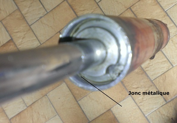

D'autre part, quelqu'un sait il comment on retire ce jonc ....
[img_citation]http://www.srcf.fr/forum/img_forum/2014 ... rps-WP.jpg[/img_citation]
tu dois pouvoir pousser le guide de tige vers le bas , pour attraper le jonc avec 1 petit tournevis , non ?
Me reste plus qu'à trouver un casse burnes qui me le pêle.... :lol: :lol:
kaiman 40
Messages : 1799
Message par kaiman 40 »
Ok, 12,7 sur mes fox qui ressemblent. Pour le jonc, ,il faut le peler! :hein: :lol: :lol:
