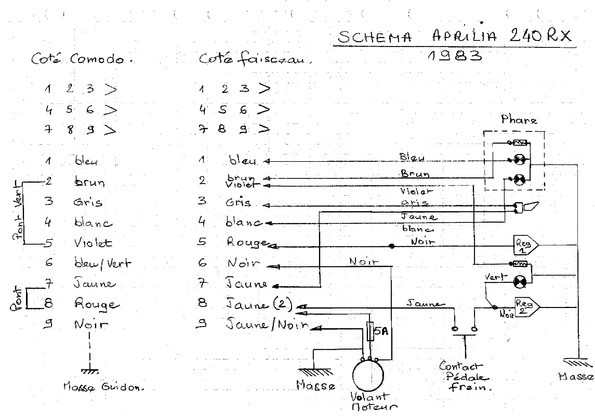

Je t'ai fait une proposition (honnête bien sur) ;/ssx a écrit :Je l'étudie, je l'étudie.... en vaingedeon34 a écrit :Ah oui pardon mon schéma ne concerne que l'éclairage
Pour l'allumage connecteur direct au boîtier cdi/bobine
Il faut vérifier les masse et voir si bouton d'arrêt au guidon
n'est pas casse.
Bonne chance
Je rentre samedi, j'aurai plus d'éléments

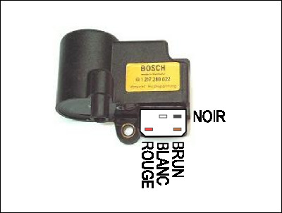

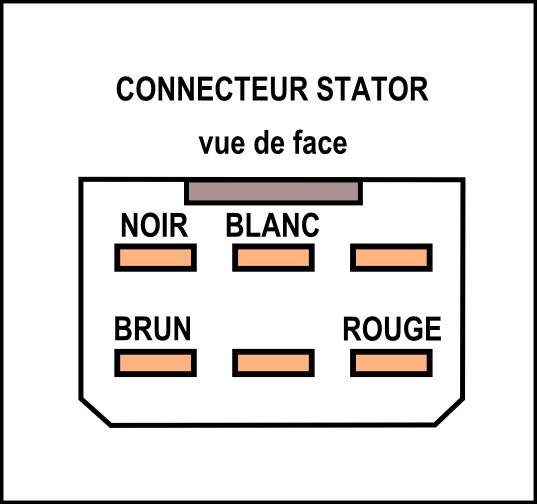

Pour tester la partie allumage, seuls trois fils sont nécessaires.
- Le rouge = bobinage de charge du CDI
- le brun = masse générale, cadre/CDI/moteur
- le blanc = vers capteur
le fil noir est accessoire. C'est l'arrêt moteur.
Vu du connecteur de CDI:
http://www.srcf.fr/forum/p100472-28-04- ... ml#p100472

Le problème est que les fils de l'allumage sont regroupés sur un connecteur qui s'embroche sur le boîtier CDI
Sinon d'accord avec toi, si le moteur tourne librement au kick, enlevé la bougie, un peu d'huile par le trou, vérifie que le fils noir (je crois) qui repart du connecteur soit en l'air
Et allumage remonte on kicke en croisant les doigts bien sur

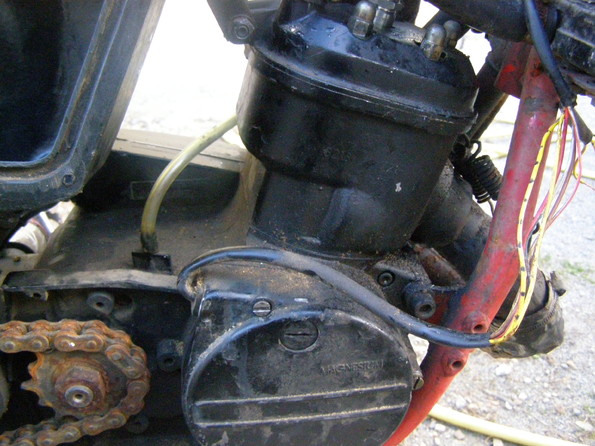

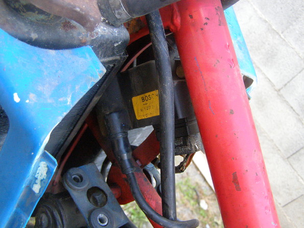

Et toujours pas d'allumage, rien a la bougie. Je ne sais pas si le reste du faisceau est complet ou par car je ne sais vraiment pas a quoi il ressemble. En thème d électricité tous ce que j' ai est là. J'aimerai au moins voir si cette belle peu encore tourner avant de me lancer dans des complications et des frais astronomiques. voici ce que j'ai, que me manque t il pour au moins avoir une étincelle et tenter de lancer le moteur. Par avance merci

Par contre j'ai posté un schéma complet pour SSX sur le forum.
Faut chercher. Faudrait vérifier si tu as de l'allumage. J'espère que le carburateur est dans une position provisoire
Argeliers sur la minervoise?
Le plan c'est la:
http://www.srcf.fr/forum/viewtopic.php?id=4357&p=13
Message 309
J'espère que cela t'aidera, tu doit avoir les 3 fils du faisceau entre les radiateurs
Faut chercher
Bonne chance
