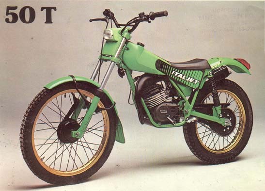

T'est pas obligé de monter des michelins x11 , il faut quand même savoir qu'un pneu trial dure bien plus longtemps qu'un enduro . Superbe cette petite zoneuse , que ce soit ta verte ou la verte et blanche . :)

Merci pour les infos,par contre pas Glop le prix des pneus trial :(beaucoup plus cher que les enduros
Voci le modèle que je retape
