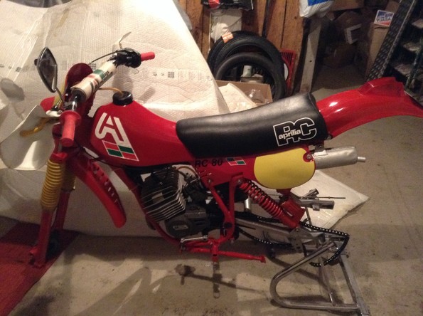

oui bien sur 110 à l'avant c'est gros tu as raison , mais je crois qu'il y pas beaucoup de choix pour l'avant il y a pas que 2 taille en 21 ?
Je voulais lui indiquer un modèle SIX DAYS en diamètre de roue 21.
Carburateur de 30 ? elle doit envoyer , tu as quoi comme démultiplication ? pas simple à trouver le plateau arrière monté sur Silentbloc .
Moi j'ai débuté sur cette Bréle .
Cececedric199960

En transmission j'ai 14/52 et oui sa envoi

Quand on a achetée la moto il n'y avait plus de moteur donc mon pere a monter des carters p6 avec une boitek6 et un gilardoni en course 44 et un piston en 48.
Et j'ai bien un petit diametre de pot.

Messages : 5271
un carbu de 26 serait mieux à mon avis

En fait je pensais acheter un pot chez facciolli qu'en pensez vous
Aprilia80rc,kawasaki125k1e,honda80mtx,yamaha125dtlc

Montre le pot , il est peut ètre bien ?
Si tu dis quel marche fort il y a surement un truc .

celui que je vois sur le site Faccioli est (pour moi ) pour le 80 MR6
angle de courbure différent
un pot : http://www.marmitte-artigianali-del-mar ... ducts.html
Kit scarico MINARELLI P6 C.C.80C.
ça le fait bien :cool:

si tu as le "petit" cylindre , avec un carbu de 26 quand même et tu as un moteur :cool: !

En tout cas le cylindre gilardoni avec un carbu de 30 et une boite racing monter sur un gitane testi en transmission 13 32 va a 138 ligne droite au circuit carole
