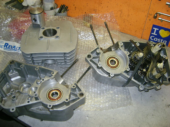

retour du cylindre de chez " REVALTEC " + roulements CELERON neufs :) :)
peinture H-T

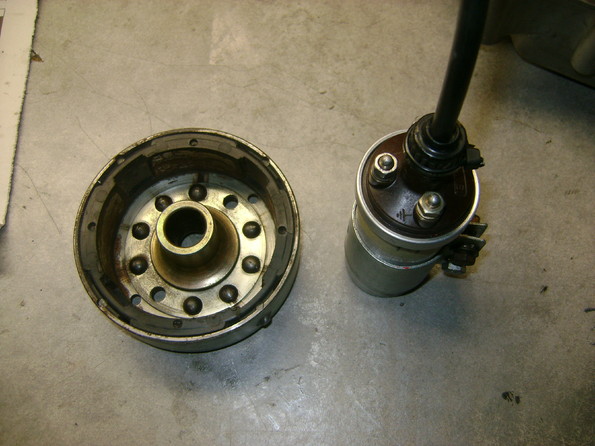

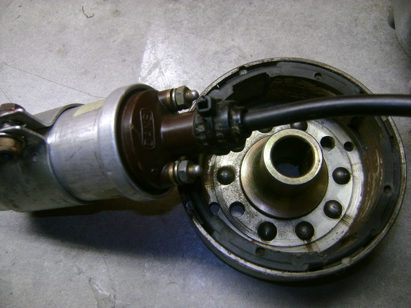

salut , bobine brune = modèle cyclo ou routière , trail , a remplacer par une " re1 " c'est frapper sur le fond et le volant est le bon bonne resto

suite du chantier !!
photos de la bobine qui est de couleur MARRON ( trial ???? ) alors que celle de l'enduro est parait-il de couleur NOIR :hehe: :hehe:
et pareil pour le rotor d'allumage , s'agit-il d'un enduro ou d'un trial ???

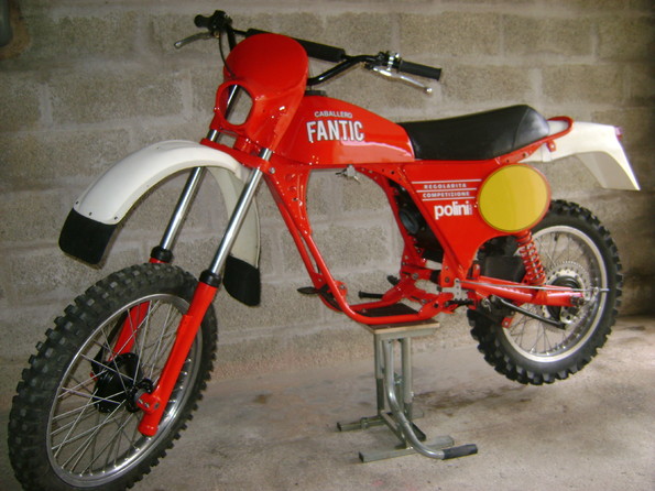

de bonnes nouvelles :) :)
retour de peinture du réservoir et aussi les documents FFVE pour la carte grise ( merci THIERRY :clin: :clin: )
maintenant place au moteur . piston neuf et envoie chez REVALTEC pour renickaliser la chemise .... merci JUJU :clin: :clin:
A SUIVRE..................

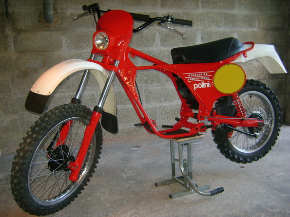

on avance :) :)

Salut . Chantier déja bien avancé . Pourquoi ne pas faire refaire ton cylindre chez
REVALTEC

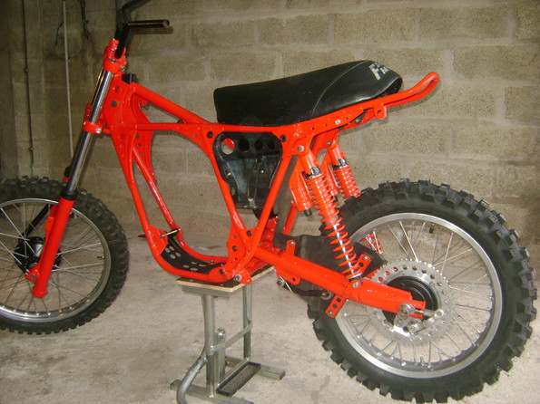

réfection et montage des MARZO GS 680 acheté a NOVEGRO par JUJU :cool: :cool:
JE RECHERCHE POUR CE MODELE UN CYLINDRE CHROME PROPRE !!! :) :)

Super ,
Elle va étre belle , ah les FANTIC ......vraiment magique , tu as récupéré le réservoir ?
A cette vitesse tu vas la finir avant moi j'ai débuté la mienne il y a plus de 1 an .

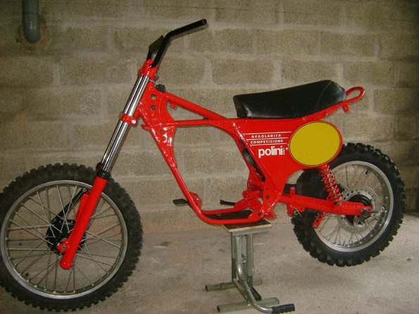

ktm56 a écrit :montage de la journée :) :)
[img_citation]http://www.srcf.fr/forum/img_forum/2013 ... rv-256.jpg[/img_citation]
JUJU je comfirme , le mich' 100 - 100 - 18 AC 10 passe nickel :clin: :clin:
Tu perds pas de temps, c'est beau!
