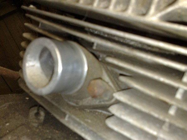

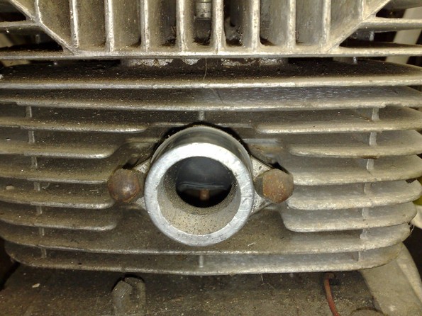

le montage d'origine est avec une pipe de 31,78

Bonjour Thierry et merci pour ta proposition de démontage. Attendons pour le moment que je reçoive le carbu commandé. Par contre peut-yu me conseiller une bougie ?

Oui moi aussi je ne comprend pas, ce moteur je l'ai depuis quelques années, mais si cela t'intéresse je veux bien l'ouvrir pour prendre des mesures plus précises
Qu'elle référence trouve tu sur la pipe?

Bonsoir, en fait le diamètre extérieur de la pipe est de 31.78 et non pas de 31.75 comme indiqué plus haut, ce qui explique mon commentaire d'ajustement, erreur de frappe, par contre je suis étonné du diamètre que tu m'indiques 36.77 , j'ai mesuré sur les deux pipes des moteurs en ma possession, c'est le même diamètre et il semble que ce sont les pipes d'origines avec montage carbu en 22 ?

HUBERT a écrit :Merci pour tes infos, je viens de commander un carbu del lorto PHBL22AD chez TRIAL CLASSIC, je vais avoir un petit problème d'ajustement, je vais devoir enlever un peu d'épaisseur sur la bague téfelon fournie, ou bien donner la pipe à tourner.
diamètre intérieur du nouveau carbu 31.75
diamètre intérieur avec cage téfelon 28.57
diamètre extérieur pipe 31.75
Pour le prix c'est un peu plus cher que chez swm europa, mais trial classic a été de bon conseil, il me faut d'autres choses.
Encore merci, et si tu as de bonnes adresses n'hesites pas
Cordialement
Bruno
Je viens de mesurer la mienne: extérieure 36,77 et intérieur +/- 25 !! bizarre
la réf de la pipe: FM145/25 102 A, du moteur FM-125
pourtant l'embase semble correspondre à celle du cylindre
Cordialement
Bruno
