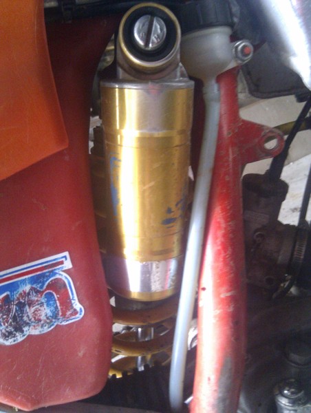

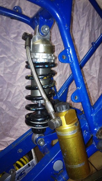

Pour le mono amortisseur du TXP, je cherche un ressort un peu moins raide que celui qui est monté.
C'est un amortisseur destiné originalement à une BMW K100, et oui, pas facile de trouver un Ohlins à la bonne longueur.
Idéalement dans les 17 cm de longueur.
Merci.

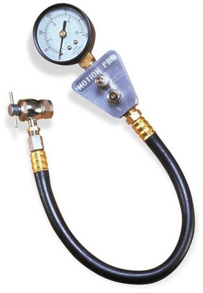

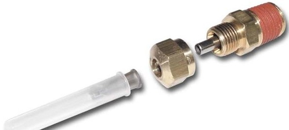

Tu a une vis au lieu d'une valve sur la bonbonne,quand tu l’enleve tu a un bouchon en caoutchouc qu'il faut percé avec une aiguille qui se monte sur un gonfleur spéciale amortisseur!!
Si tu veut le gonflé toi même tu peu faire une modif pour y mettre une valve!! sa se fait mais c'est irréversible !!!

Rien de particulier pour le démontage a par pour le gonflage qui se fait avec une aiguille !!
