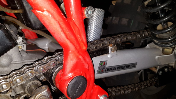

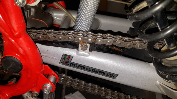

par jmb » 30 nov. 2017 15:12
Non , yz 2010.
celui d origine est tres joli mais se tord facilement et peut te faire dérailler.
un déraillage sur 1 wrx peut être catastrophique= casse du carter central gauche. :mick

par cagiva42 » 29 nov. 2017 22:25
sur la photo du bras oscillant j'apercois aussi le guide chaine couronne. Ce n'est pas celui d'origine ?

par cagiva42 » 28 nov. 2017 19:28
Oui ca a l'air super.
Cela m'évitera bien de scier, limer, etc.
Merci pour la bonne adresse

par jmb » 28 nov. 2017 18:33
:clin:
Messages : 3784 Enregistré le : 22 sept. 2009 20:49
Localisation : toulouse con !
Message
par jmb » 28 nov. 2017 18:31
comme ça.
Message
par jmb » 28 nov. 2017 17:56
salut.
je pense pas qu il y ait de refabrication pour les wrx 1982.
Mais tu prends ça , et tu le coupes en 2.
c est ce que j utilise.
et tu montes la partie du haut.
là:
https://www.id-vintage.com/transmission ... pdc01.html
