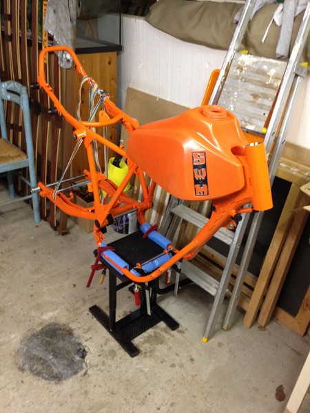

Bonjour à tous
Je refais surface après des mois de silence, mais cet hiver je n'ai rien fait sur ma moto ...
Les beaux jours étant de retour, ou presque, j'ai remis les mains dans le cambouis.
Depuis que je vous ai rejoint sur ce site j'ai rencontré des personnes du SRCF qui m'ont convaincu de faire "un peu plus" qu'une simple révision.
Je vous passe les détails mais, j'attaque le remontage. Comme le veut la tradition une photo ci dessous de l'état du chantier, rien d'exceptionnel dans l'immédiat sinon un cadre tout propre qui a fait une cure dans la haute marne ;-)
Je vais solliciter les possesseurs de rotax 240, que mettez vous comme bougie et où vous approvisionnez vous ? A "l'époque" j'utilisai soit NGK B9 EGV soir Magnetti CWP10L.
J'ai la même question pour l'huile de fourche.
J'espère rapidement reposer les pneus dans les chemins ...
Merci d'avance & à bientôt.
Alain
