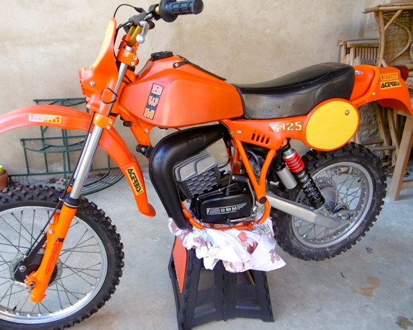

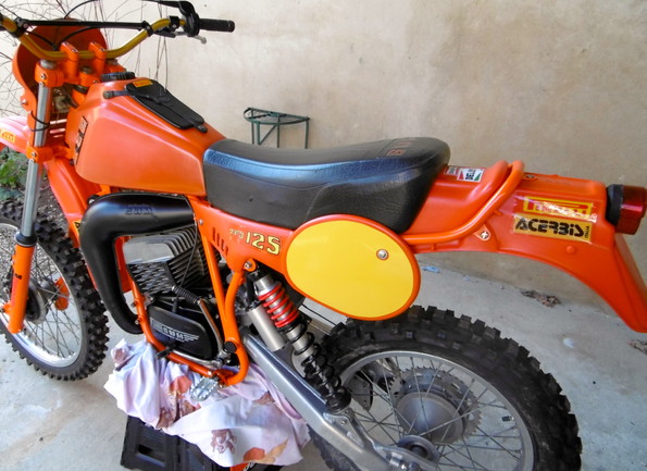

salut. bravo le résultat est superbe, comme neuve . ça va être dur de la dégueulasser lol . pour le silencieux je te conseille de le couper au début derrière la plaque numéro; ce qui rend l’opération plus discrète. avec précautions trace bien avant de couper. le tube de fuite est soudé enfin pointé a chaque extrémité c est un peu chiant. j espère que tu as une meule pneumatique style dremel, avec de bonne fraises . si tu veux plus d info appelle moi 0615411271
sportivement Pascal

bonjour à tous

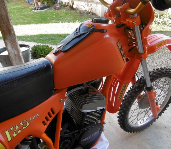

Voila c'est presque fini !!! quand je pense que je devais pas refaire grand choses !
Ce qui me satisfais est que j'ai conservé la quasi totalité des pièces d'origine de la
moto sauf les consommables bien sur
Il me reste à mettre de l'huile, la chaine ,rebrancher la lumière .
La seule pièce à finir est le silencieux, je ne veux pas le changer il est en très bon
état mais la laine est à changer je souhaite l'ouvrir coté détente pour le remonter
redemontable par la suite ! le tube de fuite intérieur est-il soudé ou juste emmanché ?
Il me manque également les stickers d'amortisseurs.
merci à tous pour vos conseils précieux .

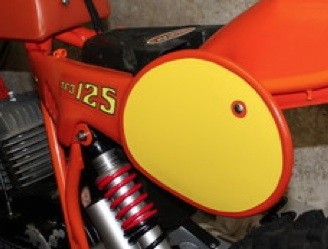

Je les ai acheté l'année dernière à Novegro sur le stand du
registro storico swm juste les chiffres et les lettres j'ai
ensuite mis un venilia épais par dessus pour les protéger
du frottement des bottes
amitiés
