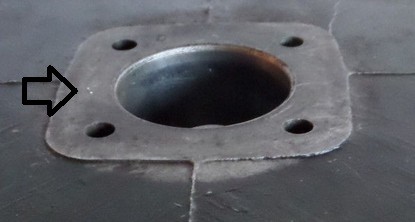

Au niveau du joint de culasse

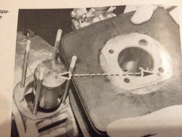

ou est la lettre sur le cylindre ?
Messages : 4375

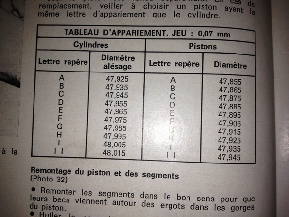

En fait les lettres sont pour appairer piston et cylindre les cotes allant de 10 ieme en 10 ieme ou de 2 dixième en 2 dixième faudrait vérifier.
De toute façon après démontage contrôle de la côté cylindre.
Je peux te retrouver le tableau des différents diamètres sur la RT
Oui le cylindre et le piston doivent avoir la même lettre !

ok et les lettres des pistons se sont pour les différents diamètres ?
