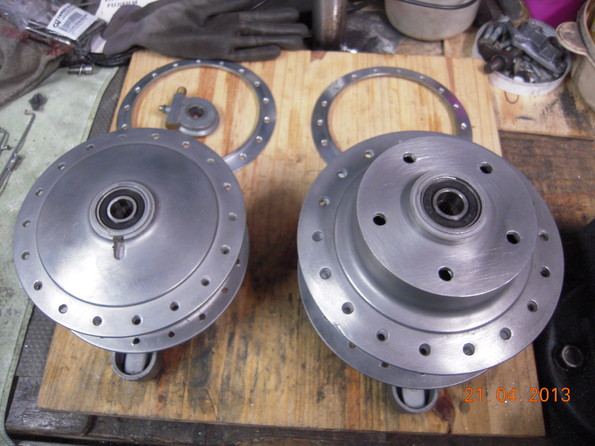

Bin à priori non, pas de "grosses fixation rectangulaires ", puisque l'ancrage de la flasque se fait par un tirant

bonsoir
pour les moyeux Grimeca (conique ?)il semble que cela soit monté avec des tirants.
j'ai le modèle avec des moyeux droit.
petite photo du modèle avec moyeux Griméca , si tu arrives à voir ce que tu veux.
si JMO regarde ce post , il devrait pouvoir te répondre

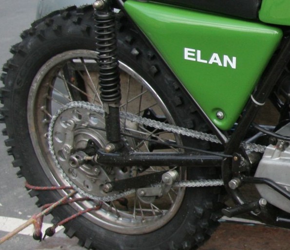

pour la selle la mienne a deux passants qui attrapent le cadre à l'avant
pour la fourche et le bras je veux dire les gros rectangles de métal qui servent de glissière aux moyeux d'origine avant et arriéré sont ils présents sur celle à moyeu Grimeca ?

bonjour
pour répondre à tes questions , la selle est fixée par 4 vis coulées dans la résine du fond de selle , le réservoir quand à lui est juste posé sur des caoutchoucs et il n'y a pas de fixations à l'arrière.
pour les freins , peux-tu préciser ta question , je ne vois pas ce que tu nous demande ?
en tous cas il n'y a pas de tirants pour empêcher de tourner les tambours , cela répond à tes questions ?
voilà , si peux te renseigner sur autre chose , n'hésites pas.

une petite question concernant les BP ou BPS élan 1974
j'aimerais savoir si les élans motées en moyeux Grimeca ont les grosses fixation rectangulaires (feraille )sur le bras oscilllant et la fourche
Et pouvez vous me comfirmé que la selle est fixée par boulons et écrous dessous (2- 8 ) ?
et à l'arriere du reservoir y a t il une attache ?
