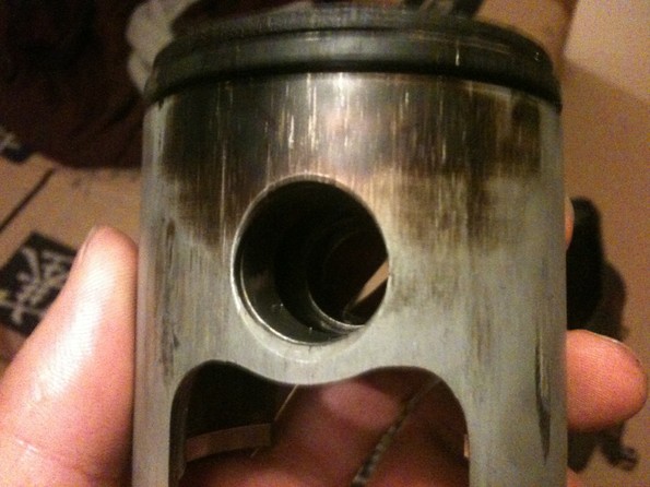

le cylindre il y a 4 transferts je crois et la chemise contrairement a ce que le piston laisse penser est nickel.
le piston a un trou sur l'arriere
je l'ai repris a la paille de fer il est bien revenu mai tjs quelques traces :|

L'état tu piston est la preuve d'une usure avancée, des segments, mais aussi très probablement du piston et du cylindre. :rolleyes:
Le cosmétique a peu d'importance si le cylindre et le piston sont hors tolérance. :mick
Seules, des mesures précises, peuvent le montrer. Passage par la case métrologie OBLIGATOIRE, sous peine de forte déconvenue en cas de casse. :hehe:

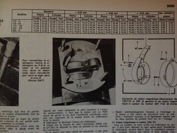

salut,
première chose, ton piston il a une salle tête :hein:
deuxième, le grand ressort il existe pas :P
troisième, normalement, 060 donc + 060 par rapport à la cote origine, ce qui est bizarre donc vu le tableau :hein:
Enfin un tableau de la RTM n°41 si tu n'as pas, bonne continuation :clin:
J'oubliais, piston à trou ? cylindre 5 transferts ou 4 et demi ?

Bonjours a vous j' aurai quelques petites questions a vous poser
1) Sur la pedale de frein il y a un grand ressor de 35 cm qui longe le cadre pour se fixer au niveau de la boite a air est ce normal?
Car je ne le vois pas sur le plan de la parti cycle
2) je viens de prendre la cote de mon piston il est de 63.19 et de 63.40 en bas. Je trouve cela un peu gros quand meme. Quel est la cote normal d,un piston 175 cm3 et sur mon piston il est marquee 060 pourquoi?
Les mesures ont ete prise avec un pied a coulisse moyennement fiable on va dire
3) enfin ,et apres jarret pour le piston , jai mesuré le jeu a la coupe des deux segments du piston et je sui a 0,80 . Quel est le plafond max pour un 175?
Merci de vos reponses

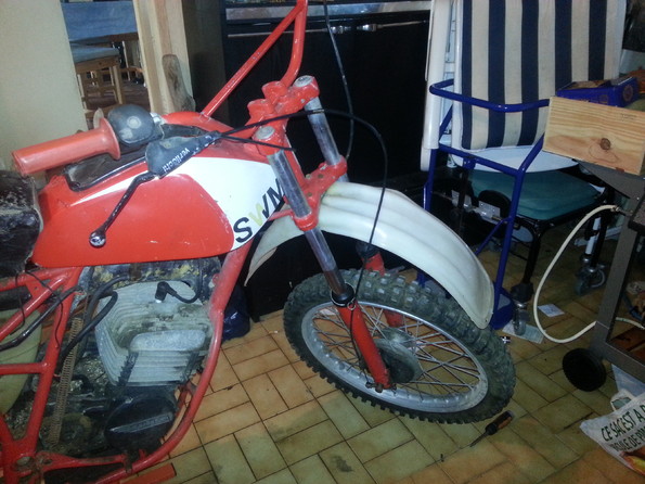

voici quelques photos de plus avant de my mettre serieusement...

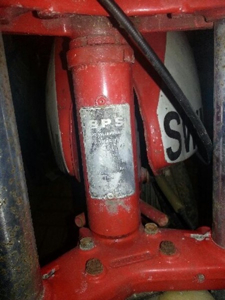

Salut et merci de cette reponse je ne peu prendre de photo pour le moment car plus chez moi mais au boulot... Ben il y a une plaque centrale sur la colonne de direction marquee bps et des numero de serie je crois . Je vais demander a ma compagne de me faire quelques photos que je vous mettrai , je pense que je vais te solliciter car du boulot il y a . Je vient de me commander une housse de selle et pochette de joint pour le bas moteur deja mais je vais certainement rechercher loptique avant.... Mais pour le moment je privilegie le moteur qui ne ma pas l'aire si mal que ca . Sauf lembreillage qui est colle depuis plus de,25 ans au dire de mon pere....

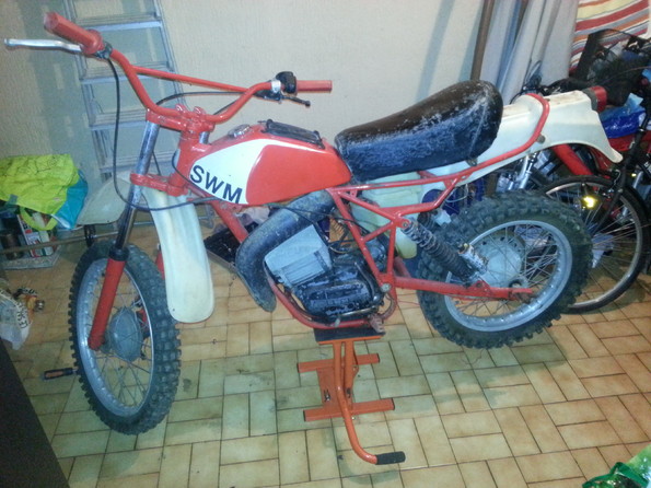

vinduro77
Messages : 412
Message par vinduro77 »
Salut Adrian
Je peux te confirmer que ta bestiole étant une 175 de 1979 (ou fin 78) car avant cela le cadre ne procédait pas ces renforts soudés sur le cadre a la tête des suspensions arrière.
Par contre tu as les calles pieds de 77 et début 78 ??? Soit encore ces fameuses SWM avec des pièces et modèles mélangées par la famille Sironi.
(Qu’il y a-t-il engravé sur ta colonne de direction à gauche ? ou a tu encore la chance d’avoir la plaque originale au centre)
Comme tu dois le savoir….le guidon, leviers et poignée d’accélérateur ne sont pas pour cette SWM
Mais … tu as de la chance car le reste semble bien complet et en bon état.
Pour le phare et autre pièces, tige de frein, béquille centrale etc… tout ce trouve en reproduction …huummmm mise à part les pistons de 175cc. :(
Fait plusieurs photos de ton moteur ouvert, l’embrayage etc... .et contact-moi si tu le veux a philippe@oldknobblies.com et je t’aiderai sur des pièces moteur et surtout sur des renseignements/solutions mécaniques car j’ai plusieurs comme la tienne !
(Et cela n’est pas sûr que tu aies besoin d’un nouveau piston ou d’une cloche d’embrayage …a vérifier)
Effectivement comme le dit Thierry, ce sont des motos à remonter comme il faut, surtout ce modèle et un plaisir a roulé avec.
Bonne progression ... :P
