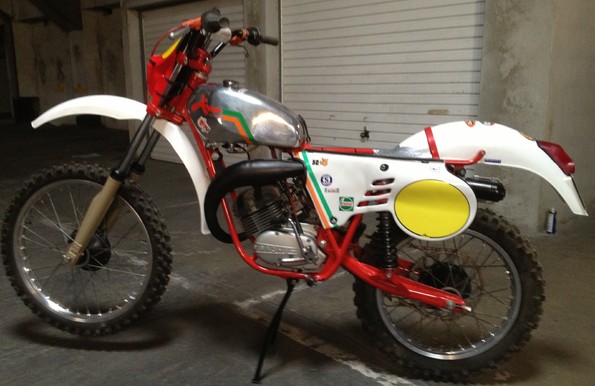

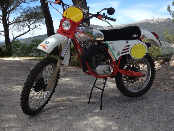

Belle machine

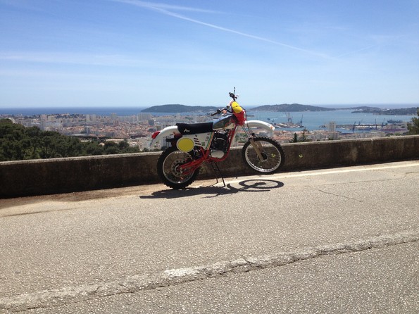

Point de vue Magnifique et en plus un bar avec terrasse je suppose ;)
Messages : 8159
Trop belle ! :P
Messages : 3835
Vraiment superbe, félicitations !

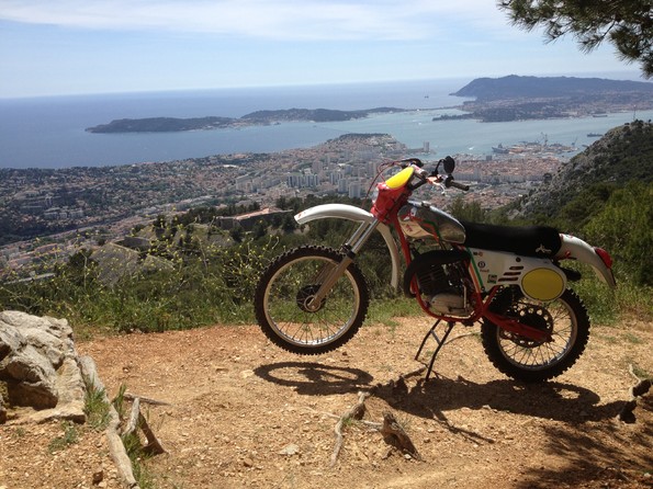

Enthousiaste dès fois trop la preuve, un réglage de butée de boite plus tard
Une carburation laborieuse plus tard, j'ai trouvé un point d'équilibre
Stable ou instable alea jacta
Je décide donc d'aller boire un café sur une colline
Voili
Messages : 3757
Whaoooooo !!!!
que c est beau ce petit cube !!!
Bravo pépé ! :)
Messages : 2778
Bonsoir :)
Bravo Pépé très belle machine :cool: et tu sais ce qu'il te reste à faire .......... venir rouler avec nous à Champagnat pour lui faire prendre l'aire. :clin:
A bientôt

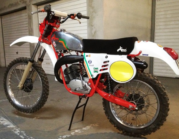

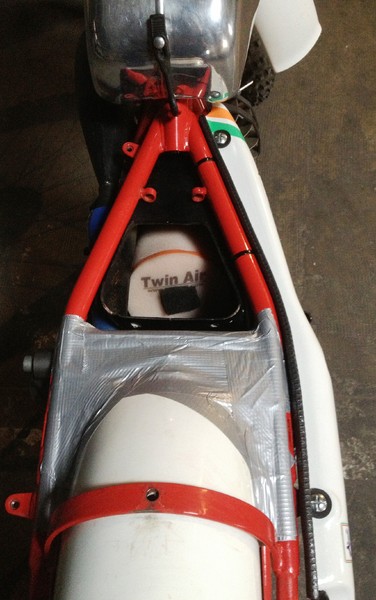

Pour le scotch, je t'accorde j'ai fait au plus simple
Selle en cuir retourné risque d’être fun mouillée
Demain je teste, déverminage sur la route

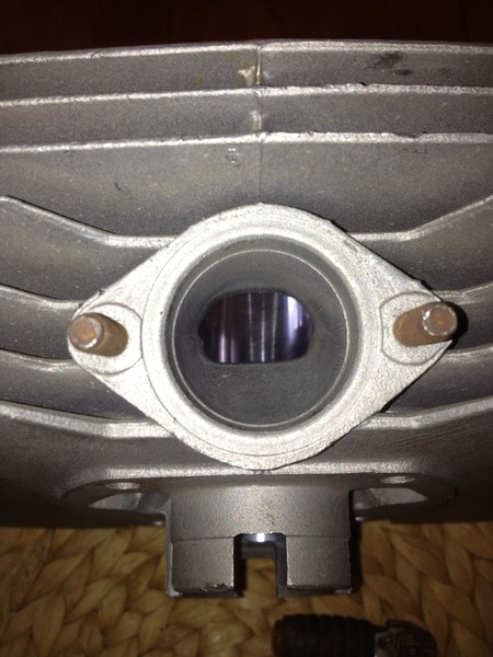

Si ca intéresse qqun, j'ai fait les diagrammes il y a qq temps
E 189°
T lat 129°
Saignée de balayage 129°
T additionnels 119°
Adm 160°
Taux de compression théorique 13.47/1, je ne sais pas calculer avec le bombé du piston
Sinon que le vilo masse pleine change tout
Tracte à bas régime sur un filet de gaz, et la cavalerie arrive un peu de la même manière qu'un moteur à valves
Sinon caractère sauvage passé les mi régimes mais pas pointu, vous me direz dans le garage

Messages : 4043
... Remarque, je faisais ça en haut des bottes et en plus avec de l'adhésif marron d'emballage!!! :rolleyes:
Vivement qu'elle roule !
Messages : 8159
Super Bellle !!!!! :bise:
Pour le scotch, je dirais rien, j'ai fait pareil sur la Cézette.... :lol: :lol: :lol:
Superbe :cool:

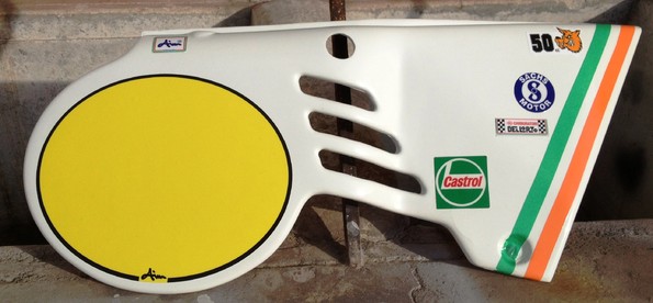

La selle est vachement noire :hein:
Messages : 4043
:) Superbe bécane!! :)
Dommage le "scotch" gris ! :/ Une bavette caoutchouc ou plastique aurait été plus en adéquation avec le reste de la restau. ;/
Joli quand même. :clin:

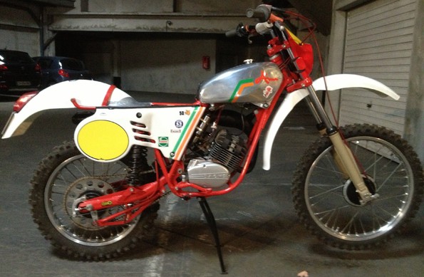

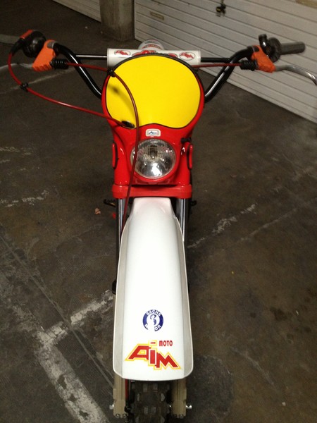

Et full fini
Pépé minot
Messages : 694
Message par Pépé minot »
Non mimi
Sur l'autre post j'ai écrit que chaque chose retourne à sa place
Culasse PARMAKIT toujours en 50
Le bleu à eau
le rouge à air
Voili
Modifié en dernier par Pépé minot le 26 janv. 2015 22:04, modifié 1 fois.
Messages : 5271
tu as laissé tomber le H2o ?
c'est quoi ce haut :hehe: ? Polini ? t'es passé en 60 cc là :clin:
euh ton bidon a pris un poc ? :(
bise PP :bise:
