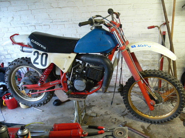

pour le pot, si 40mm est le diamétre de sortie cylindre je trouve le diamétre du tube de fuite 30mm "costaud" ?!

salut le cagiva a 351 cc ,j ai la meme sortie sur mon honda mugen 360 ? et le calcul est fait a partir d un programme reconnu ,on peus lui filler toutes les infos et il calcule ton pot avec plusieurs variantes possibles , le programme coute un peu cher pour faire un pot mais si on s en sert souvent ca vaut la peine et en plus il te dit si tes valeurs(diagrammes) sont bonnes

je connais les logiciels :) mais j'utilise encore les "bons" vieux documents papier :clin:
la "théorie" donne pour le tube de fuite 58 à 62% du diamétre de sortie colecteur soit pour 40mm un tube de 23.2 à 24.8 mm d'où ma réflexion
c'est juste un avis :clin:

en vacances , un peu de tof sur la cagiva ,
le pot est en place +le silencieux (mais faut l adapter pour l attacher )
remis la plaque amf harley comme sur les papiers
nouvelle venue a la maison husqky 610
achat 500 euros avec papiers (démontage verdic 2 souppapes une chaine de distri +pignon de distri ) faut pas démonter puis remonter un 4t si on ne connait pas

apres quelques recherches , je ne serait pas le seul a avoir ,une 350 cagiva
il y en a une au moin en france si elle existe toujours (elle avait gagner le bol d herbe en 1978 avec francis boyer)
avec ses nouveaux gb et plaque phare
