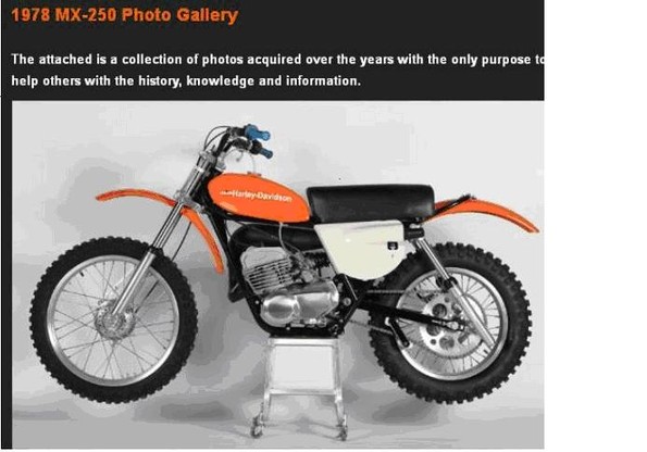

Par la méme occasion je vous joint une image (qui n'a rien a voir mais je viens de tomber dessus, je ne connaissais pas ) La suspenssion AR surprenante !!!!! Image

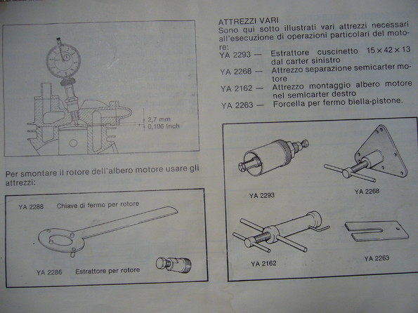

Salut Lionel, salut Christian,
encore une donnée différente dans mon manuel de service (un original de mon modèle, avec carbu 38 donc) : version francaise (240): 2,5mm av. pt. mort h. / version italienne (250): 2,7mm d'avance
Dans un test d'époque (Motociclismo) que j'ai à la maison, c'est 2,7mm d'avance également. J'ai donc réglé le deuxième moteur, en principe un italien, sur 2,7mm d'avance pour l'instant.
